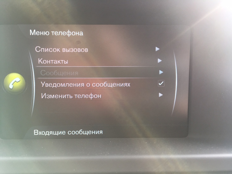

Я в танке :(. Облазал все меню и не нашёл где настраивать Bluetooth-подключение. Прошу великодушно, не сочтите за труд пошагово помочь найти эту вдову настройку.
Меню в машине или в телефоне? Если в машине, то щёлкаешь на МЕДИА, потом нажимаещь EXIT и вываливаешься в список источников выбираешь БЛЮТУС и настраиваешь.
Или щёлкаешь ТЕЛ, потом МЕНЮ и настраиваешь.
Вот так выглядят настройки сейчас. Галка стоит, СООБЩЕНИЯ закрашены серым цветом (неактивны), телефон подключил заново, сообщения всё-равно не приходят. Где лечить?

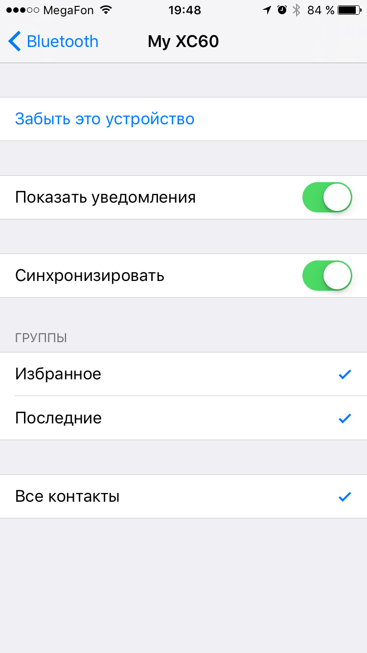

@asmodey, @Братишка, Проверьте наличие вот этих галок:
Без верхней работать не будет
@KVADRAT, попробую найти такие буквы !
Я имел ввиду верхний переключатель: "показать уведомления".У меня был выключен,пока не включил,сообщения на ГУ автомобиля не появились.

В 16.09.2016в22:06, KVADRAT сказал:
Попробовал - не помогло :(.
1 час назад, asmodey сказал:
Ну,тогда даже не знаю,мне помогло.
Подождите гуру,может ещё подскажут чего.
@asmodey При первом подключении телефона запрашивается разрешение на доступ к сообщениям. Строчка в меню Sensusa активируется после подтверждения. Попробуйте "забыть это устройство", перезагрузите телефон и подключитесь. Только медленно, дождитесь запроса.
При подключении запрос на доступ к смс сообщениям должен был на телефон прийти. галка значения не имеет. Важно именно разрешить доступ к сообщениям на телефоне.

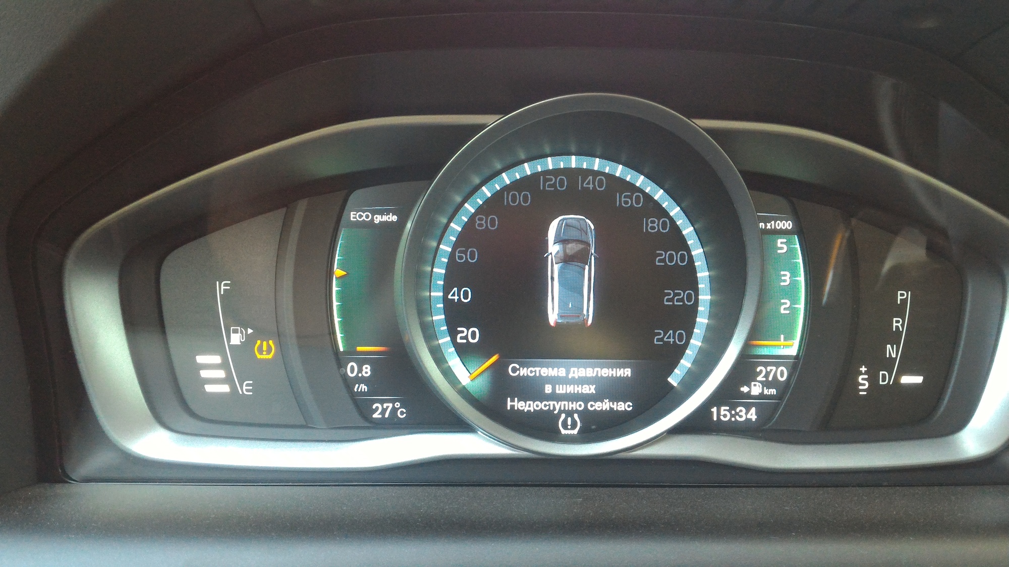

Частенько начало выходить это сообщение.
Раньше появлялось после очень сильно латанной, трясучей дороги. Вчера появилось просто так,и не уходило пока не откалибровал датчики.
Спасибо, вечером попробую. Я "забывал" телефон, но не перезагружал его.
