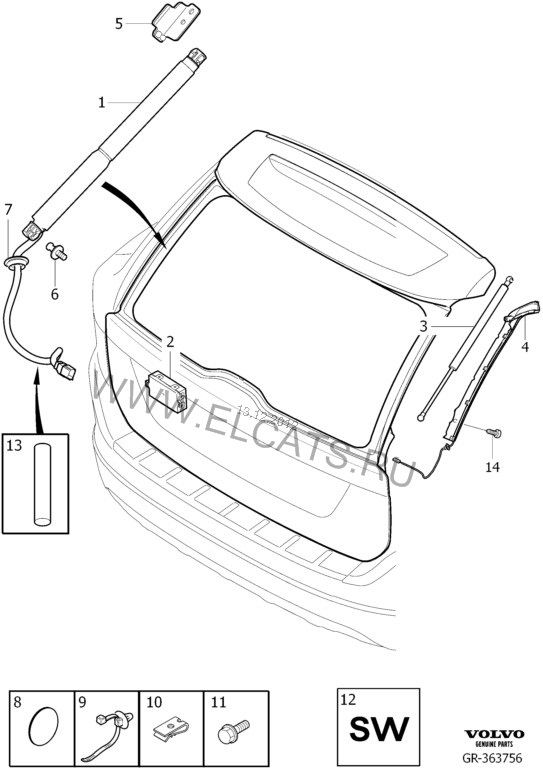

Ребяты...у кого VIDA...как хоть эти железки выглядят. Чот не пойму , электропривод один получается???
31352185 - ВЕДУЩИЙ БЛОК левый
31352186 - ВЕДУЩИЙ БЛОК правый
На схеме деталь под номером 1, надо понимать левый и правый ведущие блоки для авто с сервоприводом двери багажника, а под номером 3 - газовая пружина, для авто без сервопривода.

Сегодня посмотрел они одинаковые и левый и правый. По внешнему виду как до этого стояли. (оба с проводкой).
Видно действительно вольности перевода.
