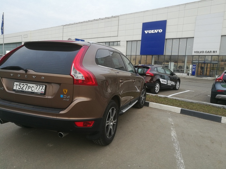

Вчера сдал свою хорошим людям на "излечение"!
Сегодня вечером должен забрать "другой" авто:)
@Azuro, Удачи,чтобы операция прошла гладко:)
@Azuro, присоединяюсь к @Mihana, успехов.
Скоро у @Volvo Car M1, можно будет клубные встречи устраивать. Почти каждый день кто-нибудь из клубней там обслуживается :)
Сам был в субботу. Спасибо за выполненные работы и тестдрайв олнью хс60 :thumbsup:
