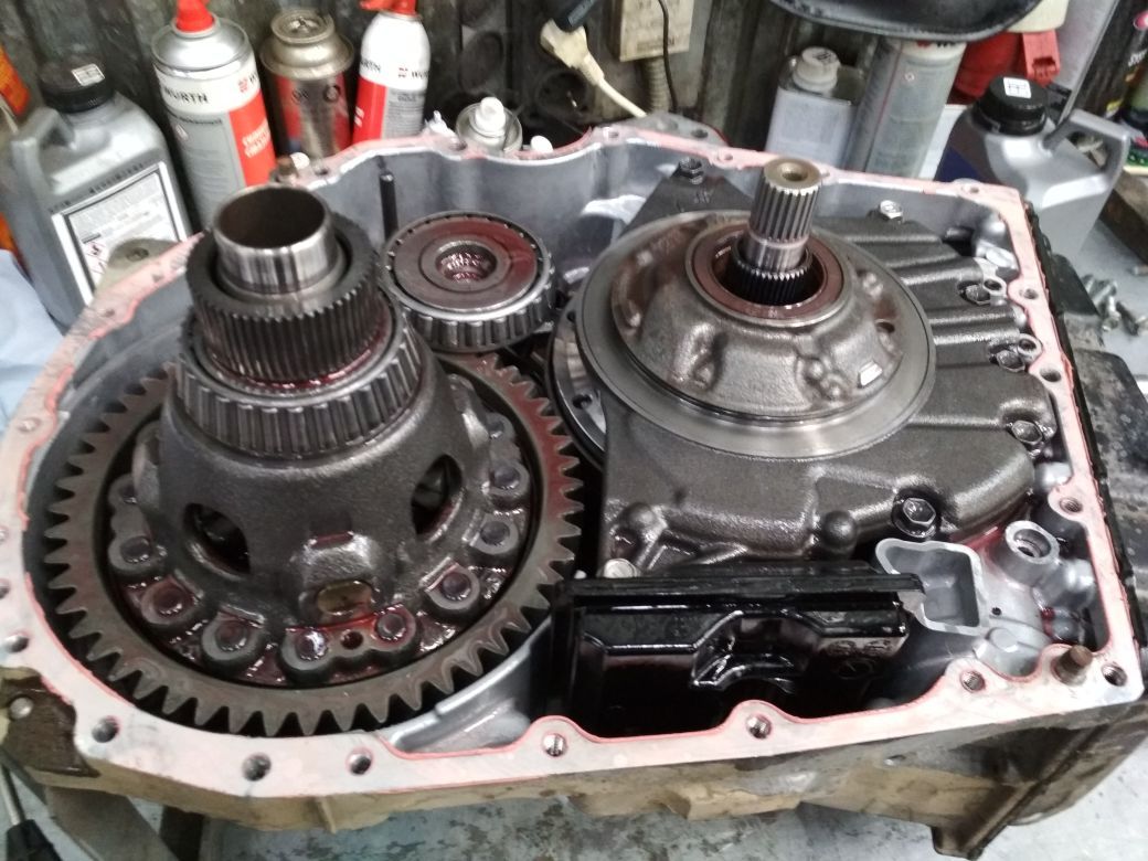

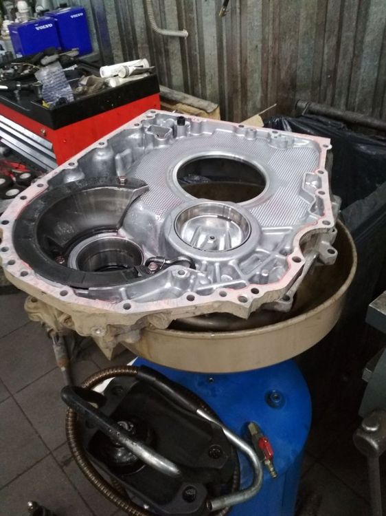

Работа по "излечению" идет полным ходом!
Очень приятно работать с @Volvo Car M1 ! - сидишь на работе в центре Мск, а такое ощущение, что находишься у них в рем. зоне рядом со своим авто:)
5ad5fa897aecc_WhatsAppImage2018-04-17at13_38_06.thumb.jpeg.c6da12d2463dafedc946c6532af748be.jpeg5ad5fa8a32000_WhatsAppImage2018-04-17at16_17.41(1).thumb.jpeg.af534422e619b93c63e372c496d553a3.jpeg5ad5fa8ae2178_WhatsAppImage2018-04-17at16_17_41.thumb.jpeg.b3f5ccba83fd38c4e57e4ed2a0e32f0f.jpeg
14 пользователям понравился пост
@Azuro, это как, от туда трансляция идет? Кто фото делает и с какой периодичностью?
@seligor, из рем. зоны трансляция идет)) по Вацапу мастер-приемщик или менеджер скидывает

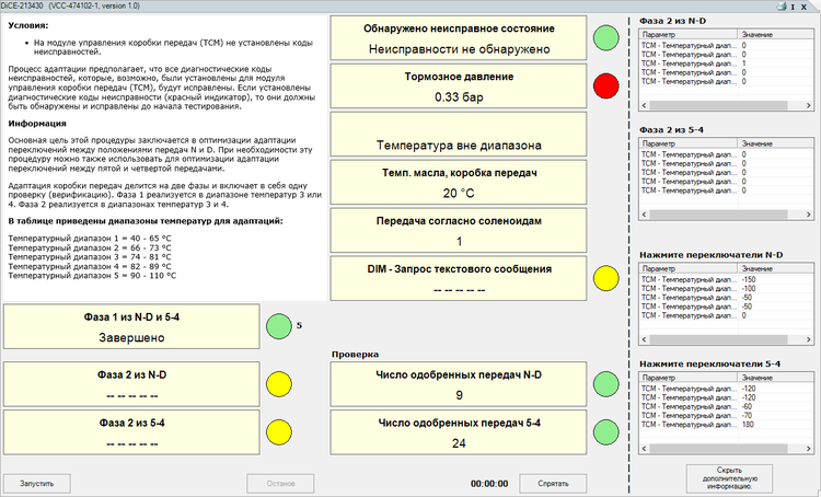

Посмотрел я машину Призрака_Лета. Слетела адаптация. Хотя значения коэффициентов при этом не криминал, вполне рабочие. Провел адаптацию заново. Ничего плохого по коробке не обнаружил, кроме того что передняя ступица орет уже с 20км/ч.
Что со слетанием адаптации делать не знаю. Сама ли она слетела или её где-то сбросили... Машина ведь не у нас обслуживается. Обновлений по коробке нет. Можно попробовать перезагрузку TCM сделать если снова слетит.IMG_20180418_192746.thumb.jpg.a5fe07c49e44e72351d5a71c14d8851c.jpg

@ant0nk0, глюки глюки =) На самом деле коробка постоянно адаптируется, ручная адаптация просто ускоренная как бы. Но в вашем случае реально сбрасывается все, я бы попробовал обновление софта.
ТУТ
52 минуты назад, AndreyS сказал:
@Vitat, еще у когото-то на форуме слетает адаптация сама... забыл кто :(
:bye:
В 2/27/2018 в 18:56, Vitat сказал:
Софт обновил. Но странное дело. До обновления S2.0 был платный софт для TCM и я хотел его поставить.. Установили S2.0 и софт стал недоступен..
В итоге, TCM не обновлялся.. Не знаю теперь изменится что-то или нет..
После обновления сделал адаптацию заново.. Теперь наблюдаю...
Только что, ant0nk0 сказал:
:bye:
Обновление для ECM и TCM залетает одновременно. Если посмотреть на размеры файлов обновления, то эти софты всегда одинаковые по размеру. Т.е. если есть обновление для ECM, то и для TCM будет доступно обновление под другим соответственно номером, но с таким же размером. Если в S2.0 в списке модулей был ECM, а TCM не было, то значит было обновление только для ECM. После загрузки S2.0 в этом случае софт для обновления TCM из списка исчезнет.

@Volvo Car M1 , обновление не помогло. Как выехал от вас сделал адаптацию. Прошла неделя и все "по нулям".
Было:
Стало:
@Vitat говорил, что можно сделать перезагрузку TCM? Прежде чем на помойку его?
