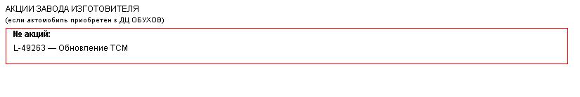

Код обновления ПО на АКПП, висит уменя в ЛК Обухова с начала весны:
