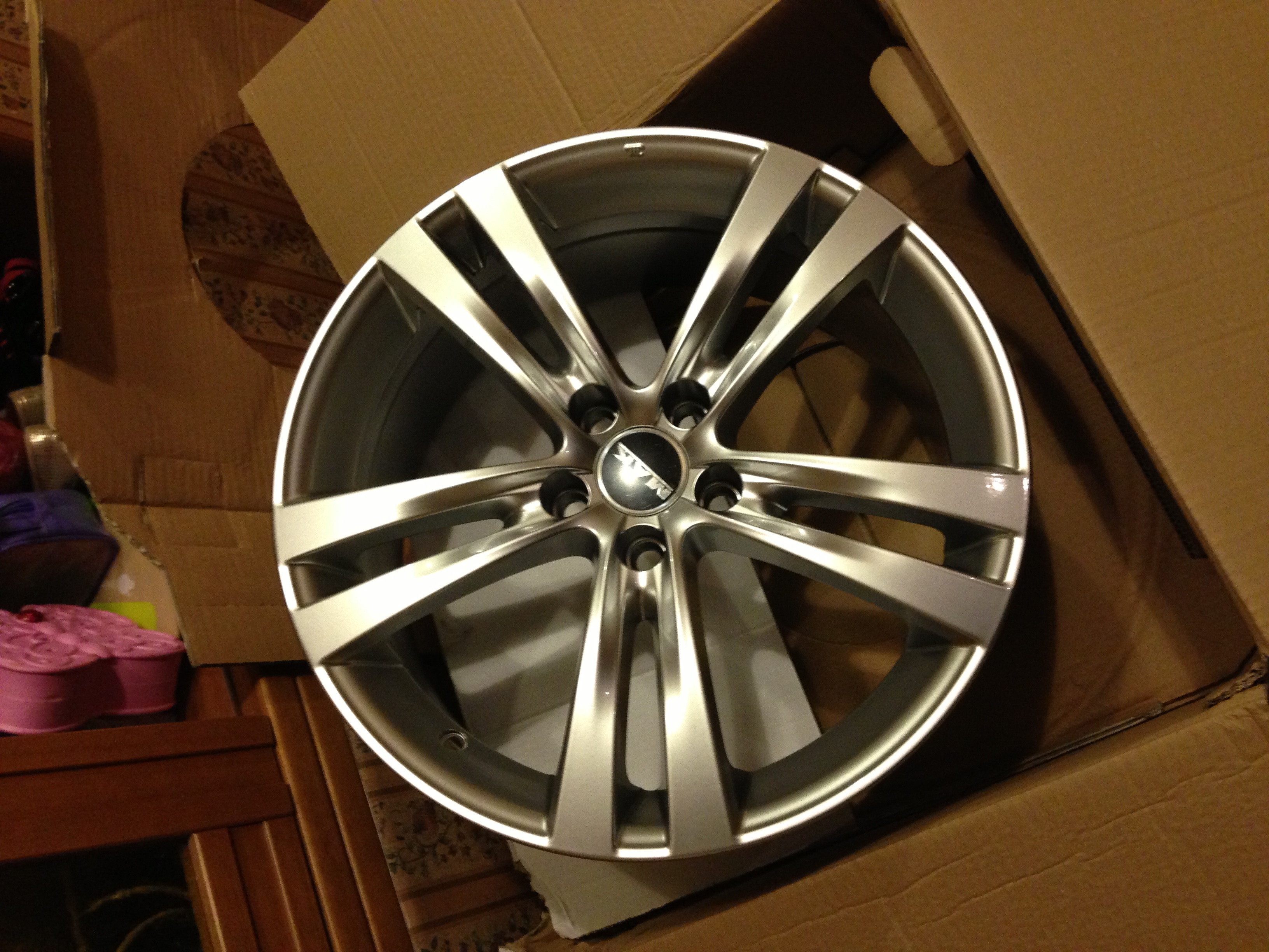

· #685 Опубликовано 27 ноября, 2014 Освежим тему . Прикупил себе вот такие на лето на XC60 вместо штатных валдеров. Поделиться сообщением Ссылка на сообщение Поделиться на другие сайты
· #686 Опубликовано 27 ноября, 2014 330kk, а какие ? Поделиться сообщением Ссылка на сообщение Поделиться на другие сайты
· #687 Опубликовано 27 ноября, 2014 330kk, а какие ?если имеется ввиду размер, то 18. Причем заказал сначала R19 (не особо хотел большие, хотел золотую середину-18е) другого дизайна и производителя, прислали, а они черные...Сказали, что ошибка на складе и серебра нет в таком варианте, но о черных точно не мечтал. Пришлось экстренно выбирать другой вариант (((. В итоге у них же (цена опять же оказалась минимальной в инете) купил эти - MAK Zenith . Фирма вроде хорошая, made in Italy, да и дизайн нравится . Жду весны для примерки Поделиться сообщением Ссылка на сообщение Поделиться на другие сайты
· #688 Опубликовано 28 ноября, 2014 если имеется ввиду размер, то 18. Причем заказал сначала R19 (не особо хотел большие, хотел золотую середину-18е) другого дизайна и производителя, прислали, а они черные...Сказали, что ошибка на складе и серебра нет в таком варианте, но о черных точно не мечтал. Пришлось экстренно выбирать другой вариант (((. В итоге у них же (цена опять же оказалась минимальной в инете) купил эти - MAK Zenith . Фирма вроде хорошая, made in Italy, да и дизайн нравится . Жду весны для примерки У меня Маки были на другой машине. Хорошие, качественные диски, лучше реплики точно. И надпись была на них " made in Italy ". Мои коллеги иностранцы говорили, что итальянцы бы так не написали на виду. Типа, Китай рулит. Но китай качественный. Нафааааня! Я не жадный, я домовитый, Ел не досыта, спал без просыпа... Недосыпал то есть. Поделиться сообщением Ссылка на сообщение Поделиться на другие сайты
· #689 Опубликовано 28 ноября, 2014 МАКи хороши... но параметры далеки от штатных, не так ли? Поделиться сообщением Ссылка на сообщение Поделиться на другие сайты
· #690 Опубликовано 28 ноября, 2014 МАКи хороши... но параметры далеки от штатных, не так ли?Разница только в вылете 45 вместо 55 ( не критично) . Остальные параметры как надо. К сожалению , на Вольво вариантов с заводскими параметрами ну ооочень мало. Либо реплика, либо оригинал , ну еще несколько сомнительных вариантов Поделиться сообщением Ссылка на сообщение Поделиться на другие сайты
· #691 Опубликовано 28 ноября, 2014 330kk, у меня просто фото не открылось. Диски красивые. А я побоялась экспериментировать с вылетом. Понравились тоже МАК, внутренности черные , а лучи со шлифовкой, но вылет совсем не подходил. Сказали , что будут выступать , а ставить расширители я пока еще не готова))))). Поделиться сообщением Ссылка на сообщение Поделиться на другие сайты
· #692 Опубликовано 28 ноября, 2014 330kk, у меня просто фото не открылось. Диски красивые. А я побоялась экспериментировать с вылетом. Понравились тоже МАК, внутренности черные , а лучи со шлифовкой, но вылет совсем не подходил. Сказали , что будут выступать , а ставить расширители я пока еще не готова))))).да , 10 мм это не так страшно. Скорее всего и не заметно будет Поделиться сообщением Ссылка на сообщение Поделиться на другие сайты
· #693 Опубликовано 28 ноября, 2014 да , 10 мм это не так страшно. Скорее всего и не заметно будет У меня 60 у родных, а у МАК 52 или 53 не помню, так тот кто торгует, меня и отговорил. Сказал, что сильно грязью будет забрызгивать . Я даже не представляю, как бы было. Поделиться сообщением Ссылка на сообщение Поделиться на другие сайты
· #694 Опубликовано 28 ноября, 2014 Разница только в вылете 45 вместо 55 ( не критично) . Остальные параметры как надо. К сожалению , на Вольво вариантов с заводскими параметрами ну ооочень мало. Либо реплика, либо оригинал , ну еще несколько сомнительных вариантова ковку российского производства не рассматривал?я изначально на нее посматривал, но отзывы уж очень противоречивые Поделиться сообщением Ссылка на сообщение Поделиться на другие сайты
· #695 Опубликовано 28 ноября, 2014 а ковку российского производства не рассматривал?я изначально на нее посматривал, но отзывы уж очень противоречивыенет, даже не смотрел , тем более это далеко не спорткар, чтобы облегчать что то, да и МАКи думаю крепкие, продержатся 2-3 года Поделиться сообщением Ссылка на сообщение Поделиться на другие сайты
· #696 Опубликовано 28 ноября, 2014 нет, даже не смотрел , тем более это далеко не спорткар, чтобы облегчать что то, да и МАКи думаю крепкие, продержатся 2-3 года Маки крепкие и надежные. Как я писал, качественный китай. Просто с вылетом лучше не шутить. Искать в аккурат как у оригинала. Есть еще диски Borbet не плохие, может там лучше? а чем оригинал не нравится? роде есть из чего выбрать. Нафааааня! Я не жадный, я домовитый, Ел не досыта, спал без просыпа... Недосыпал то есть. Поделиться сообщением Ссылка на сообщение Поделиться на другие сайты
· #697 Опубликовано 28 ноября, 2014 AlexVin1978, а МАК точно Китай ? У нас продают Италию.... И на диске надпись, посмотрела , вылет там 50, т.е. мне вообще не подошли бы. Из-за этого и предупредили , что требуются доработки по авто. Поделиться сообщением Ссылка на сообщение Поделиться на другие сайты
· #698 Опубликовано 28 ноября, 2014 Разница только в вылете 45 вместо 55 ( не критично) . Остальные параметры как надо. К сожалению , на Вольво вариантов с заводскими параметрами ну ооочень мало. Либо реплика, либо оригинал , ну еще несколько сомнительных вариантовУ МАК есть серия Gothenburg специально для вольво вроде бы размер 17'' или 18", 5*108 вылет 55 ЦО 63,4 (на 0,1 мм больше).http://www.shinservice.ru/disk_catalog/model/mak/Gothenburg/675865/http://www.shinservice.ru/disk_catalog/model/mak/Gothenburg/691879/http://www.shinservice.ru/disk_catalog/model/mak/Gothenburg/675864/Есть серии и для бмв, мерседеса и др.вот тут конфигураторhttp://www.makwheels.it/ita/configuratore.asp Поделиться сообщением Ссылка на сообщение Поделиться на другие сайты
· #699 Опубликовано 28 ноября, 2014 AlexVin1978, а МАК точно Китай ? У нас продают Италию.... И на диске надпись, посмотрела , вылет там 50, т.е. мне вообще не подошли бы. Из-за этого и предупредили , что требуются доработки по авто.Написано на них "сделано в италии", причем на видном месте, на ободе, но мне мои коллеги иностранцы, увидев эту надпись, сказали, что итальянцы бы так не стали писать, типа это китайцы так написали. Бренд может и итальянский. Да Вы сами знаете, что 90 процентов в Китае делается. Нафааааня! Я не жадный, я домовитый, Ел не досыта, спал без просыпа... Недосыпал то есть. Поделиться сообщением Ссылка на сообщение Поделиться на другие сайты
· #700 Опубликовано 28 ноября, 2014 У МАК есть серия Gothenburg специально для вольво вроде бы размер 17'' или 18", 5*108 вылет 55 ЦО 63,4 (на 0,1 мм больше).http://www.shinservice.ru/disk_catalog/model/mak/Gothenburg/675865/http://www.shinservice.ru/disk_catalog/model/mak/Gothenburg/691879/http://www.shinservice.ru/disk_catalog/model/mak/Gothenburg/675864/Есть серии и для бмв, мерседеса и др.вот тут конфигураторhttp://www.makwheels.it/ita/configuratore.aspЦО не страшно. У меня было на 10 больше. Ставятся кольца и все. вылет важно. Нафааааня! Я не жадный, я домовитый, Ел не досыта, спал без просыпа... Недосыпал то есть. Поделиться сообщением Ссылка на сообщение Поделиться на другие сайты
