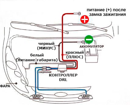

Выкладываю схему подключения ДХО, любезно предоставленной компанией Avto Style: post-2737-14518356122038_thumb.jpg
здесь не реализовано притухание
Как же не реализовано? По схеме белый провод, который идёт на габарит (можно на ближний пустить), отвечает за притухание DRL.
он полностью гасит ДХО,нет модуля управления светом
Оп-па на... Это китаёзы так лоханулись? Не могли нормальный модуль в комплект положить?
В принципе - всё решаемо. ;)
вот именно!Приходится притухание решать самостоятельно.Поэтому еще большой вопрос сможет ли ОД,который не ставил ранее подобные девайсы реализовать притухание топикстартеру

Подтверждаю слова BlackHeart, данный блок не поддерживает эффект притухания, он выключает ДХО при включении ближнего света или габаритных огней (в зависимости от подключения)!
Думаю, что многим будет интересно, как Вам удалось добиться данного эффекта на своей машине.
П.С. Представитель компании Avto Style подтвердил данный факт. Так же он обещал уточнить на заводе в Китае возможность комплектации данного набора ДХО блоком притухания.

Кстати, касательно притухания.
На вкус и цвет фломастеры, конечно, разные, но по ГОСТу Р 41.48-2004, или — если это звучит сексуальнее — по Правилам ЕЭК ООН N 48 (Пересмотр 2):
«Дневные ходовые огни должны выключаться автоматически, когда включаются головные фары, за исключением тех случаев, когда головные фары включаются на короткий промежуток времени для сигнализации участникам движения.»
Так что завод в Китае выполняет Правила ЕЭК ООН, и, наверное, не добьется представитель компании Avto Style от завода в Китае возможности комплектации данного набора ДХО блоком притухания.

Тогда в компании Mercedes наглым образом нарушают данное правило?
Или же повальное большинство С ездят с колхозными ДХО? Так как очень много раз видел С класс с включенными фарами с тусклым ДХО!
