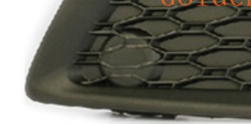

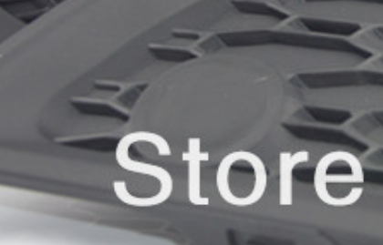

· #139 Опубликовано 28 июня, 2013 Сергей S, фонарики встроены в заглушку.Допустим...Так вот в данных заглушках нет отверстий для датчиков парктроника.А вы сами в руках-то их держали, перед тем как в Мусу отдавать?Соответственно надо проделать эти отверстия и закрепить в них датчики.То есть принципа крепления датчиков в заглушке вы тоже не знаете?Остальное додумайте сами Уже примерно додумал — разница за «выдавливание» двух кусочков пластмассы (другого слова я найти не могу, поскольку сам их просто выдавил пальцами) и установку в образовавшиеся отверстия датчиков переднего парктроника со штатными (!) крепежами в Мусе стоит 2 000 руб. Правильно получается?Мои поздравления Светлане Селиной, которая очень грамотно продвигает установку данного оборудования! Хотя, по правде сказать, на ваших ДХО формовка пластмассы в том месте совсем никудышная. Может быть в них нужно прибегать к помощи клея ибо родными крепежами не обойтись...Неправильная формовка:Правильная формовка:Кому тут поздравления передавать, я не знаю — в Auto Style или ещё кому?.. Поделиться сообщением Ссылка на сообщение Поделиться на другие сайты
