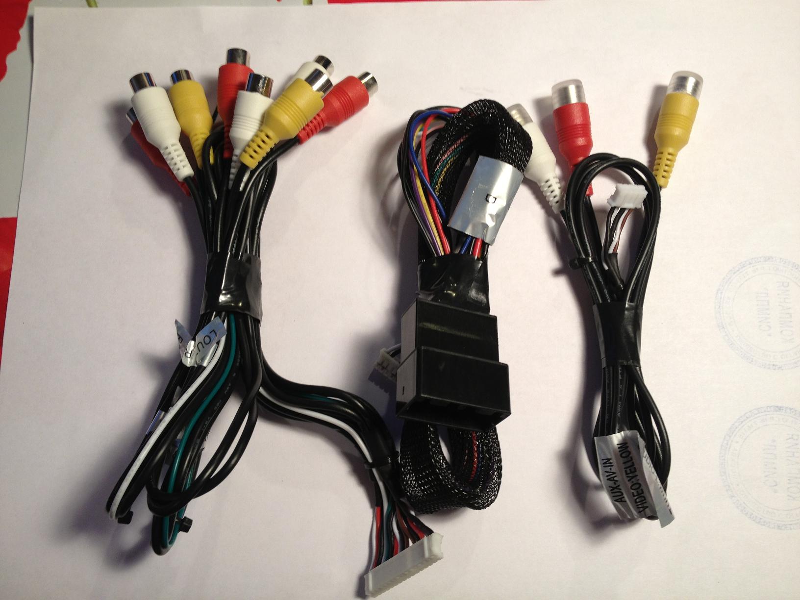

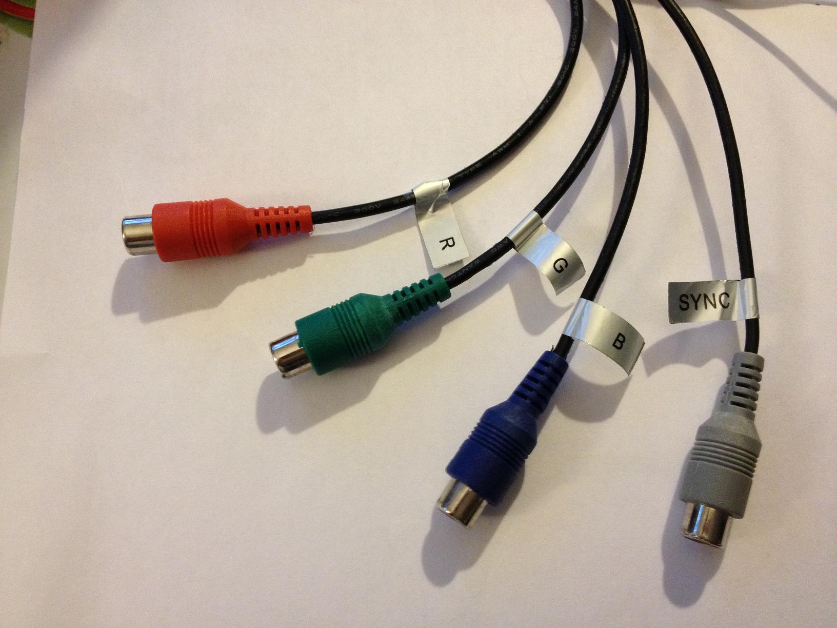

На выходе из монитора имеем следующие кабели:
1) RGB + синхронизация
2) управление тач-стеклом
3) выход для камеры заднего вида
4) питание интерфейса

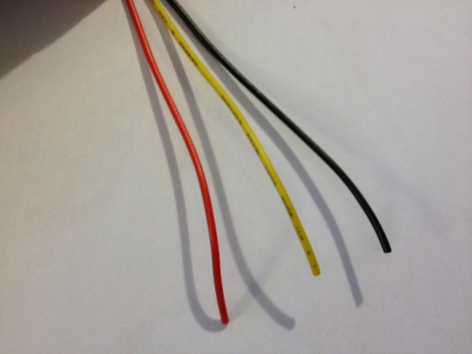

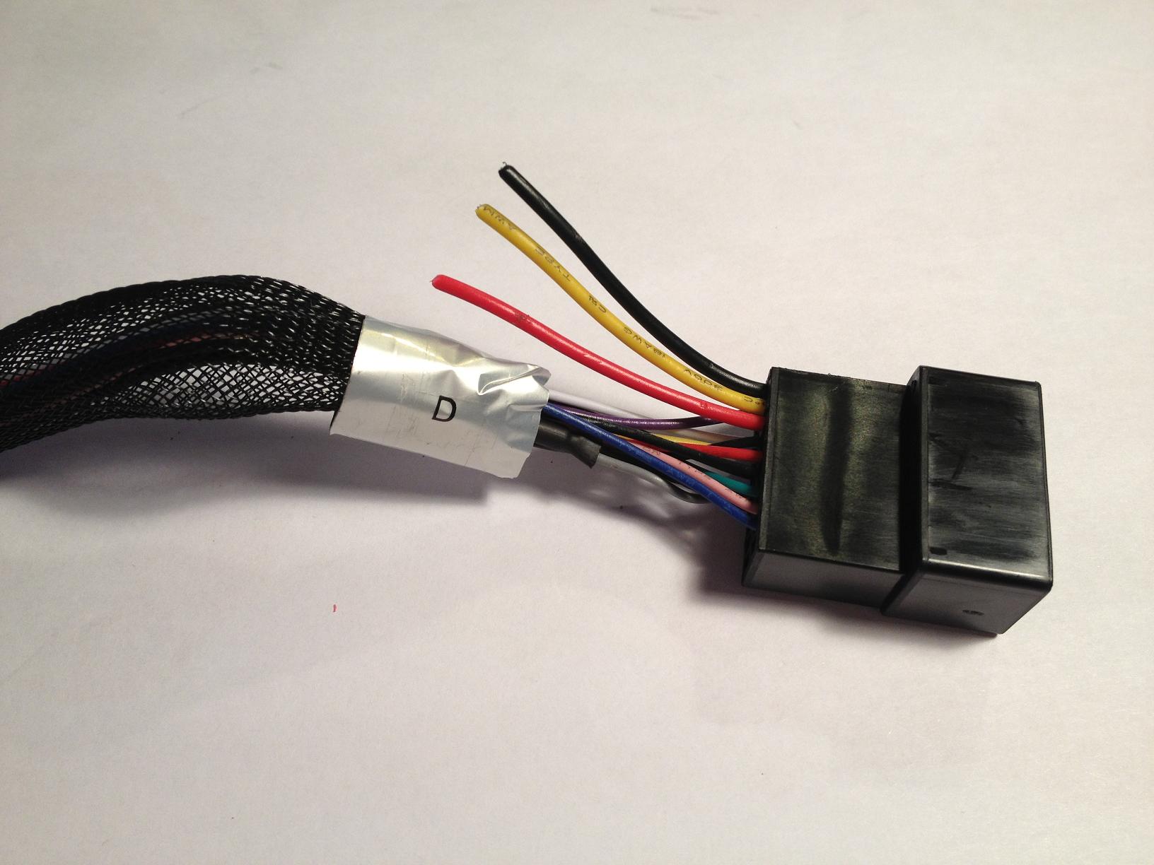

Отрезаем неиспользуемый разъём "D" вот так:
и получаем три кабеля питания для нави-бокса

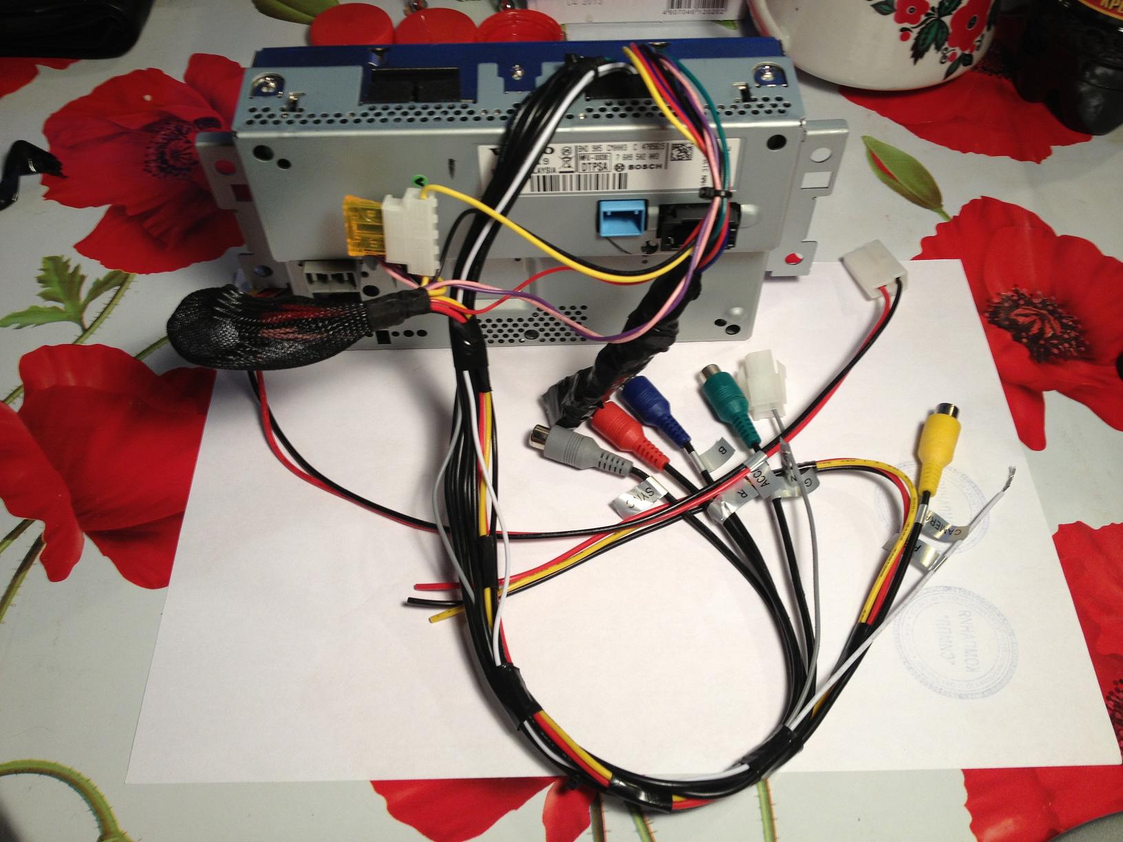

Вид монитора сзади со всеми кабелями:

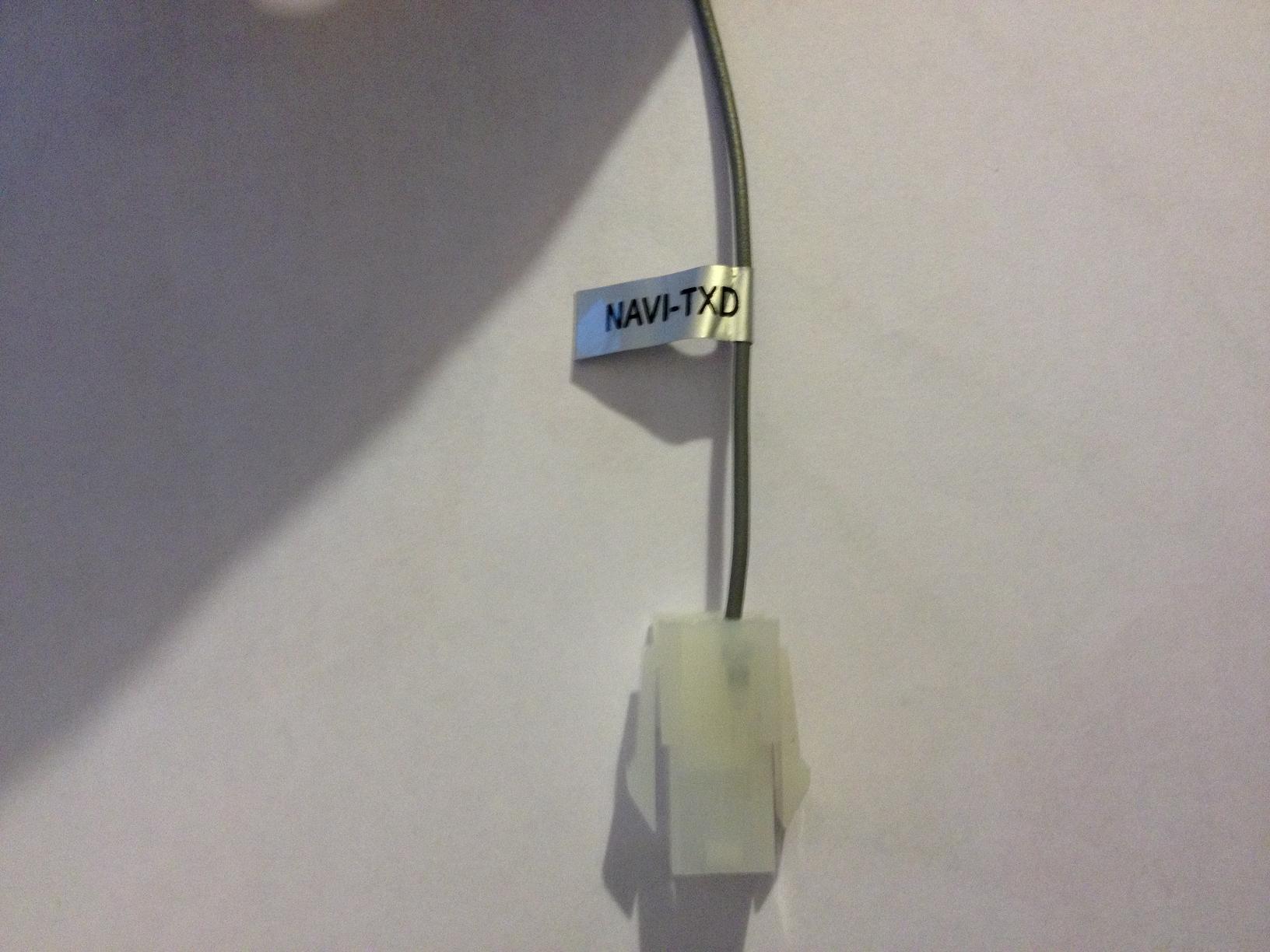

Т.к. интерфейс один для подключения к Volvo и Land Rover, то остаются неиспользуемые кабели:
Далее нужно собрать всё в обратном порядке и вывести пучок кабелей для подключения к нави-боксу WP9900. Обратите внимание, что никаких дополнительных подключений в штатную проводку делать не надо - соединяем кабели от монитора с кабелями от нави-бокса и пользуемся!
