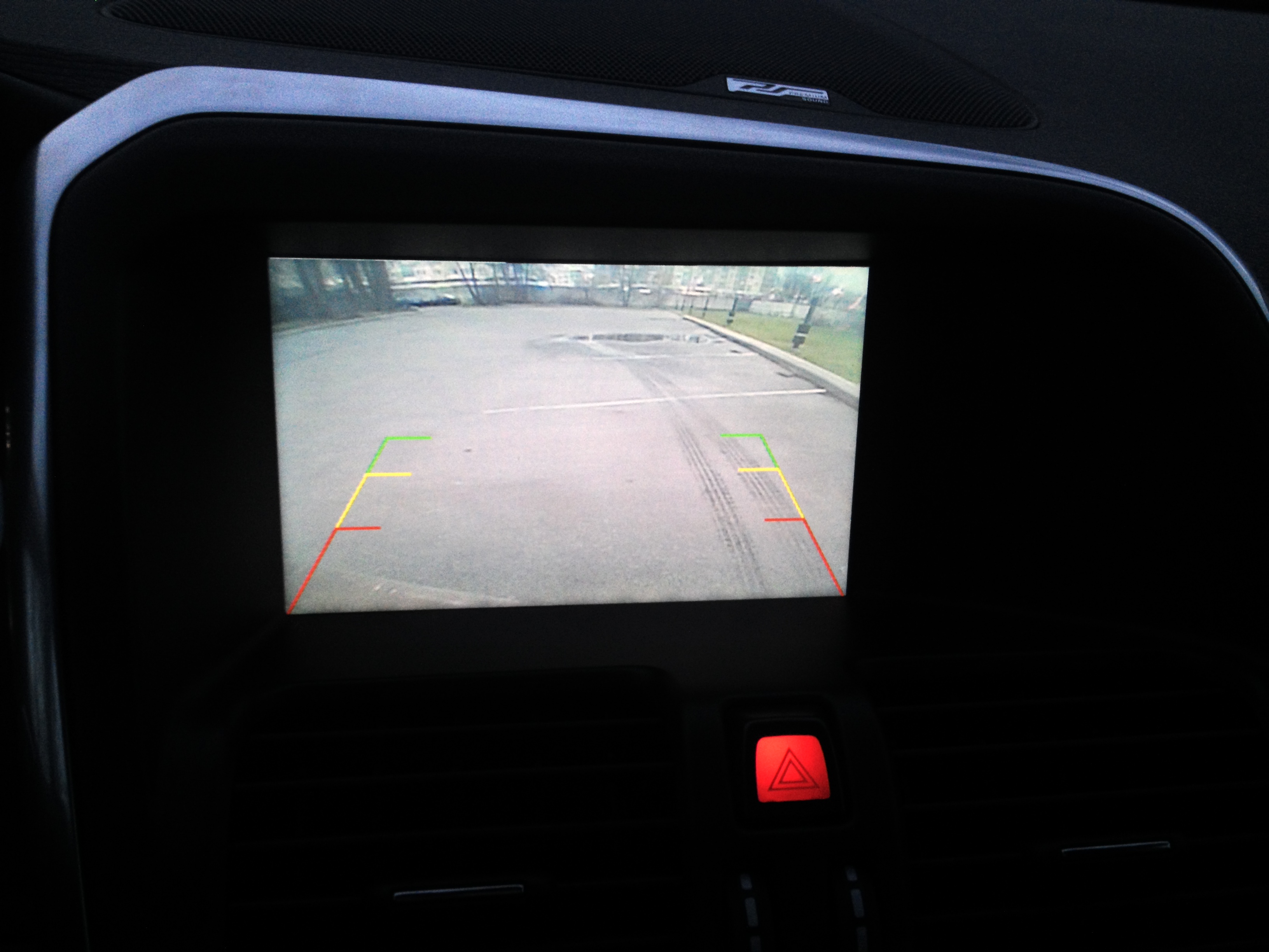

Забыл отписать здесь, что камера заднего вида установлена (ещё летом :)) и выполняет свои функции:
Цена вопроса 3.500 рублей и пару часов терпения.
В данном решении мы не видим отображения работы парктронников (только слышим их), но зато получаем картинку на весь экран!
Кстати для тех у кого вообще нет парктроника, есть камера идущая в комплекте с парктроником и отображающая его показания.
