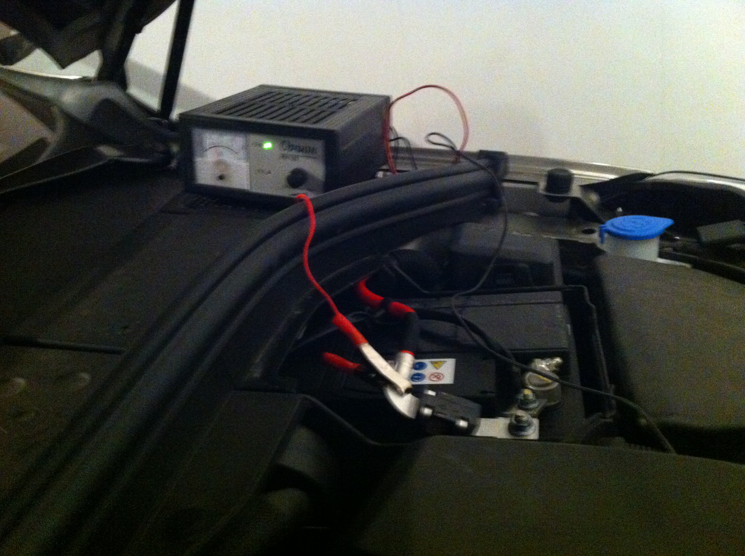

Спасибо за советы. Уже заряжаю уст-вом зарядным автоматическим Орион PW325 (на фото можно увидеть как выглядит это безобразие:rolleyes:). Выставил ток зарядки чуть меньше 1/10 емкости АКБ, но он вскоре упал до примерно 2-х Ампер и не хотел больше увеличиваться как не крутил регулятор тока. Прочитал дома мануил, - оказалось все нормально, - идет процесс десульфатации батареи:).
