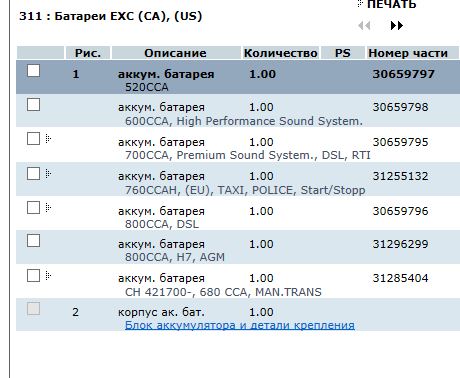

Ну и напоследок картинка из VIDA, с перечнем аккумов устанавливаемых на ХС60:

Вы скинули картинку из ВИДЫ,
теперь нужно взять картинку генератора... он один - без варинато?
т е на 60 80 - один номер генератора??? :)))
Я Вам без картинки отвечу - генераторов три: 150, 180 и 210 А - ставятся в зависимости от страны эксплуатации, а набор аккумов везде одинаков.
