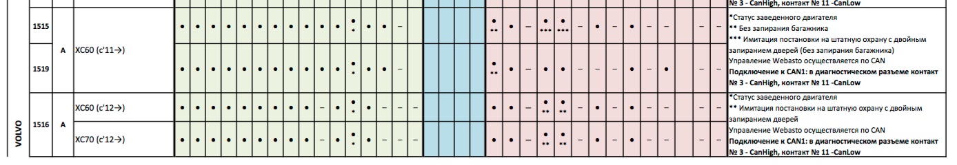

если глянуть на таблицу статусов и команд (Предпоследняя страница)
http://alarmtrade.ru/prog/Pandora_5500_5200_5100_39XX_PanDECT_1XXX_2XXX_Statusy_Komandy_150902.pdf
то код 1519 используется для XC60 с 2011 года
с 2012 года и по нынешнее время используется код 1516

В подтверждении моих слов картинка
Давайте не будем спорить на эту тему:)
Я на Пандоре и Вольво съел стаю собак и два мешка соли.
Просто поверьте на слово и не кидайтесь ссылками на Таблицу статусов и команд.
ХС70 - 1516
ХС60 с 2014 года по сегодняшний день - 1519.
Точка.
Никак иначе, ни при каких условиях, и независимо от комплектации.

Надо в алармтрейд сообщить, что у них ошибочка.
Они это уже года два, как знают:D:D:D
