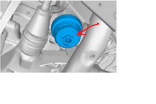

что то попробывал поменять не получилось пытался снять универсальным съемником не смог открутить, а находится он по середине машины сзади! люди меня смутили и начал искать справа у заднего колеса и на xc 90 стоял сзади справа! даже кожух защиты открутил а его НЕТ! Пришлось заехать на яму и искать. в итоге нашел а снят не смог! вот обьясните мне плиз как его можно снять головкой на 36?????? кто покажет тому с меня пиво! снять можно только оригинальным съемником так как универсальным (накидным цепь) побоялся сломать да и места там мало чтобы снять!
Да, в жизни иногда не совсем как на картинке :)

  mokrui сказал:
Красной стрелкой показаны грани за которые идет обхват ключом, головкой не подлезть.:)
