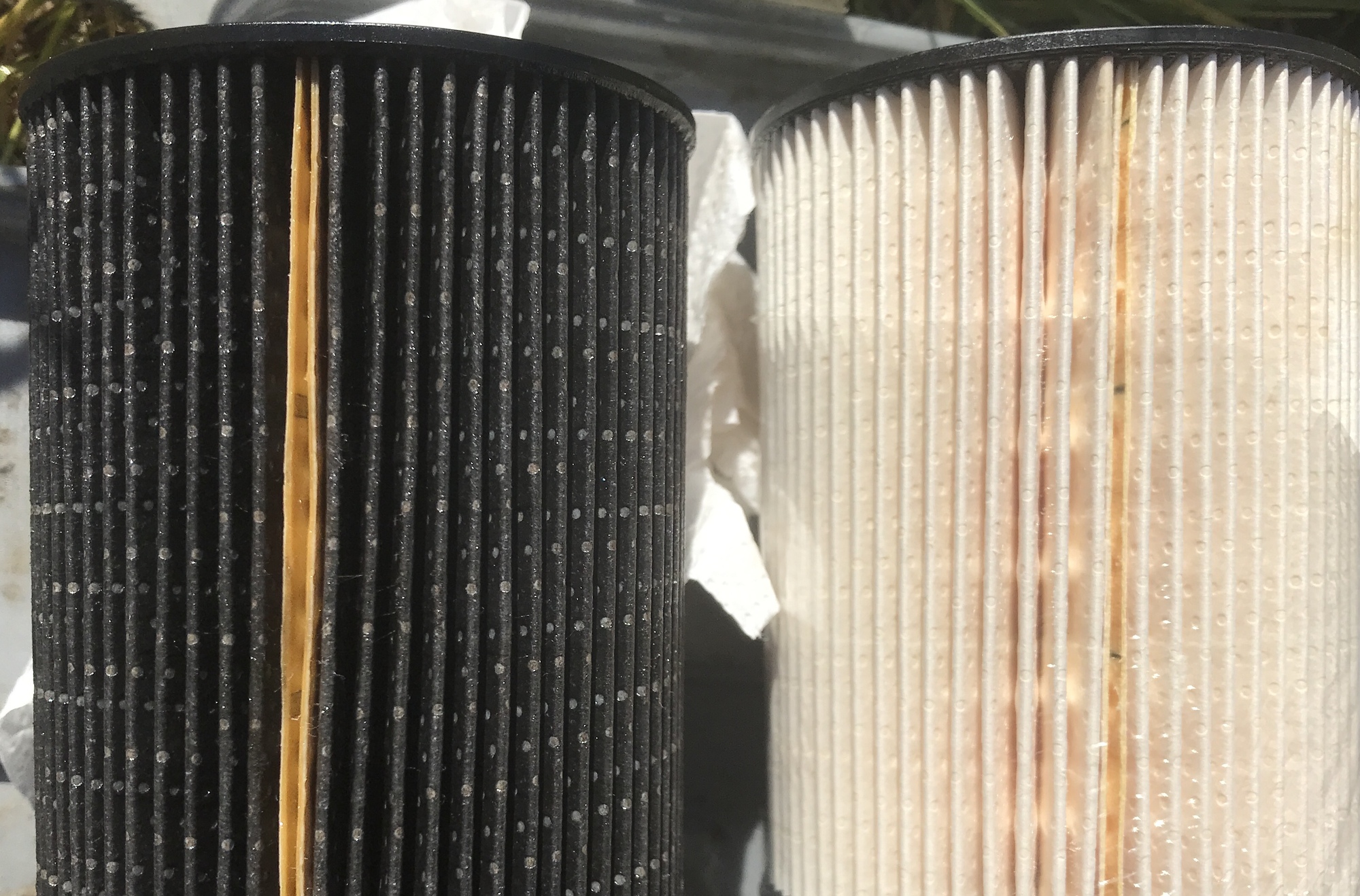

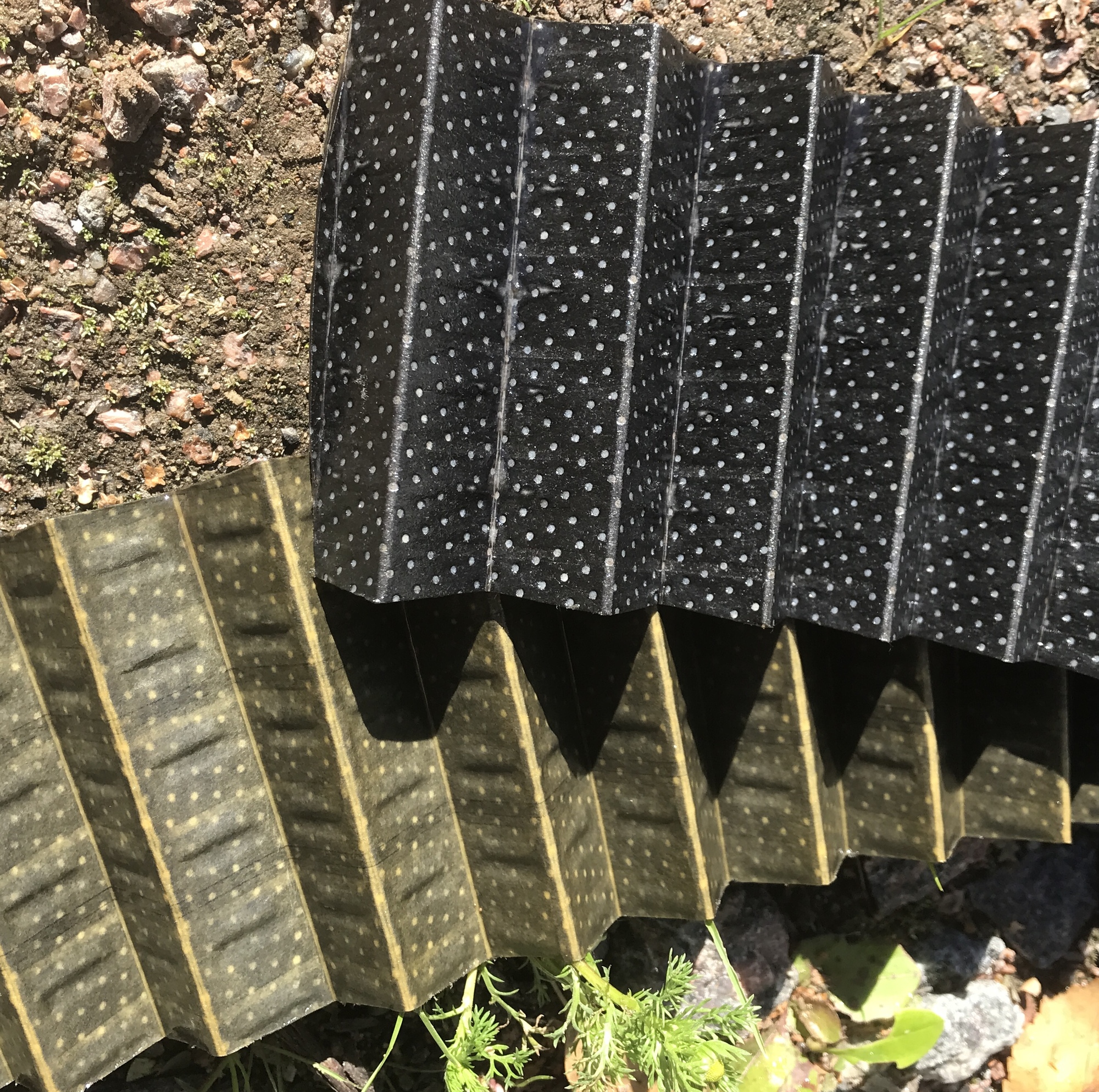

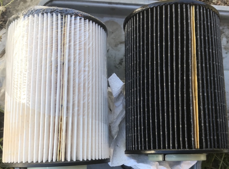

Ну вот второй раз поменял фильтр, 40000 км откатал. Топливо - Газпром и Лукойл. Фильтр конечно чёрный, но песка, либо какой-то пыли скомкавшейся не видно. Фильтр Манн поставил. Фильтр в коробке в пленку был упакован.
