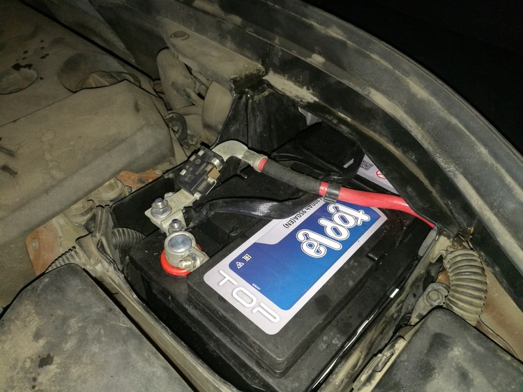

Вчера сменил аккумулятор. Для моего оригинального эта зима была бы уже шестой - не стал рисковать и тянуть. Хотя вроде признаков "помирания" он у меня не подавал...
На замену взял TOPLA Top 100 А.ч. Пусковой 950 А. (Производство Словения - 19 неделя 2018 года, майский короче).
На "прилавке" стояли рядом с TAB Magic - с одного завода и в одной цене. Взял TOPLA: тупо из-за пускового тока (на 50 больше) и из-за 4-х летней гарантии - а по сути они одинаковые:)
По деньгам стоил 8250р, при условии сдачи моего оригинального отдали за 6500р, ну и с учетом что платил АкБарсом - еще дисконт -10%...Так что менее 6 килорублей уложился:thumbsup:

IMG_20181003_180722.thumb.jpg.56bb7ae330397875d5179edc60f11a9e.jpgIMG_20181003_180933.thumb.jpg.5eb0d39ce7bd75f1537c3e0fdf81406d.jpgIMG_20181003_180942.thumb.jpg.81d337b7a39dc6d1a13cbacab5528caf.jpgIMG_20181003_182216.thumb.jpg.c90a348571d4538a102d664056a79719.jpg

@Azuro, Тоже хотел поменять на зиму новый но пока как и у тебя признаков на помирание нет,и у меня пока только пять лет будет, может ещё годок протянет,если что буду тогда уж брать наверное такой же,обнуление не делал?

@Mihana, обнуление не делал, ибо нечем. Скоро ТО-100 - на нем сделаю.
