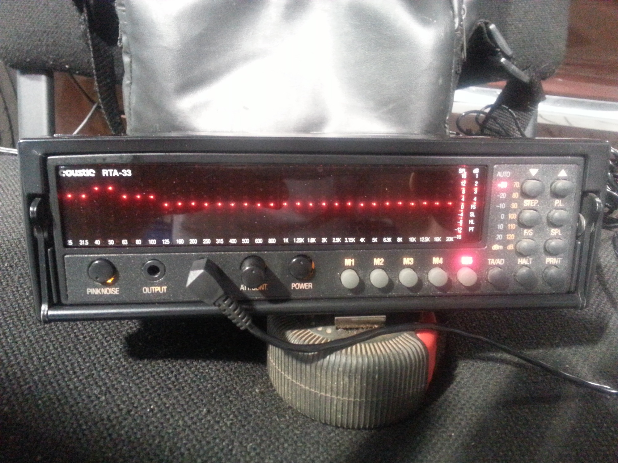

АЧХ вот такая пока получилась:

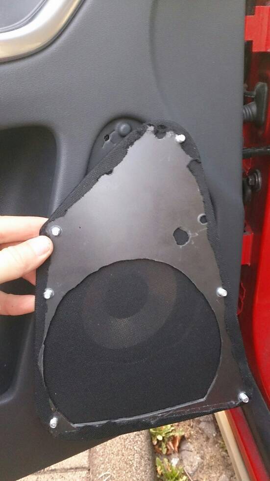

С сетками пока не решил, но если не сверлить - то выпаивать и делать грили как то по другому. Пока в раздумьях короче.
сцену она вам портит, дискотека та.
АЧX с сабом или без?
выпаять - дело 5 минут. Заменить тоже. Я вырезал рамку из 5мм вспененного пластика, на место штырей поставил шурупы и обтянул все аккустической тканью. за счет резьбы держится замечательно.
Еще важнее с пищалками сделать. уголки обтянуть не проблема. Правда оптика немного пострадает.

Мне тоже довелось послушать эту машину))
Тыл сцену практически не портит, т.к. по уровню он существенно ниже.
И акустика там коаксиальная, в ногах.
Так что явной оттяжки нет.
Сцена не идеальна сама по себе, потому что на фронте пассивная двухполоска.
АЧХ явно с сабом.
Налицо закрытый ящик с головой 10"
Судя по всему, снимали ее в момент настройки на сырых компонентах.
Сейчас она наверняка размялась и  подровнялась в инфранизе.
надеюсь, что инфраниз подтянется :)
а вот что не слышно зад - не очень уверен. У меня очень даже слышно. да, добавляет псевдообъем. :)

@spacelord, Сигнал на саб идет с коробки "триома". Регулировка уровня возможна с головы.
Зад добавляет псевдообьема, но возможен и академический звук - фейдер на перед и все как на АЧХ, ибо настройка была на фронте+саб. Фронт порезан от 40Гц (по моему).

Я думаю, что 40Гц уже подтянулись, а ниже и не надо.
Во-первых, в закрытом ящике потеряется упругость и артикуляция, а во-вторых, инструментов с основным тоном в районе 20-30 Герц по пальцам персчитать.
Кроме большого оргАна и японского барабана ничего вспомнить не могу.

P.S. Про грили, точнее про их замену я полностью согласен.
