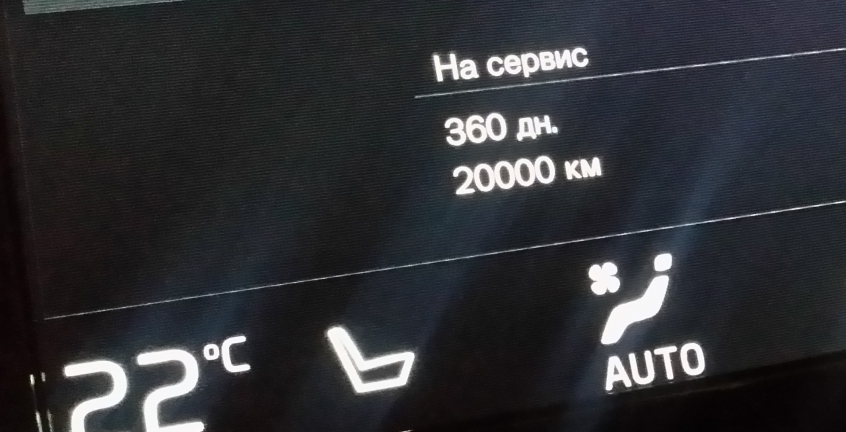

· #6807 Опубликовано 13 марта, 2017 (изменено) Съездил на ТО-1 с пробегом 11к. Бесплатно провели. Следующее ТО тоже бесплатно Только вот интересно не страдает ли качество от этого бесплатного. Сделали ли вообще его или только машину помыли?)))) Никаких чудес замечено не было (в другой теме что обсуждали). А вот элементарную вещь не сделали - так и не сбросили индикатор ТО. И продолжает машина на нервы действовать "пора на ТО, запишись на ТО" Причём проговорил этот момент. Могу ли я сам как-нибудь сбросить это сообщение без посещения дилера? Вызываю на помощь @Кутузов, @Volvo Car M1 Спасибо! Изменено 13 марта, 2017 пользователем Klinsmann Поделиться сообщением Ссылка на сообщение Поделиться на другие сайты
· #6808 Опубликовано 13 марта, 2017 Есть. Покопайтесь в темах про ТО, там надо несколько манипуляций с кнопками по формуле с секудными задержками на подрулевом замутить. Запомнить не судьба... но, к счастью есть форум! Кста, мне тоже не сбросили на 1-ом ТО два года назад, суки на форуме и нашел формулу сброса, и сбросил... 1 пользователю понравился пост Поделиться сообщением Ссылка на сообщение Поделиться на другие сайты
· #6809 Опубликовано 13 марта, 2017 50 минут назад, Klinsmann сказал: Вызываю на помощь @Кутузов, @Volvo Car M1 по старой схеме не скидывается? а так http://xc60-club.ru/xcforum/topic/5734-faq-sbros-indikatora-prohozhdeniya-to-dlya-novogo-volvo-xc90-2015/#comment-221649 2 пользователям понравился пост Запчасти и аксессуары для форумчан - лучшее предложение Увеличение мощности двигателя на Вольво - Чип тюнинг RICA Engineering Клубный сервис REVOLVO (кузовной, слесарный, установка допов) | тел.: 8 (985) 231 0201 Мы в соцсетях: Instagram / DRIVE2.RU / Facebook.ru / VK / ДЗЕН Поделиться сообщением Ссылка на сообщение Поделиться на другие сайты
· #6810 Опубликовано 13 марта, 2017 @Klinsmann, • Переведите все электрооборудование автомобиля в режим "Системы комфорта". Для этого кратковременно поверните ручку пуска двигателя в положение "СТАРТ", не выжимая при этом никакие педали. • Нажмите и удерживайте кнопку снижения скорости автомобиля в режиме круиз-контроля ("-") в блоке клавиш на левой спице рулевого колеса. • Переведите все электрооборудование автомобиля в режим "Движение". Для этого необходимо запустить двигатель. • После 10-секундного удержания клавиши круиз-контроля значок на дисплее в комбинации приборов начнет мигать. • Через 1–4 секунды после того, как значок на дисплее в комбинации приборов начнет мигать, отпустите клавишу круиз-контроля. В результате этой операции будет выполнен сброс индикатора напоминания о необходимости ТО. Одновременно с исчезновением напоминания на дисплее в комбинации приборов отобразится сообщение, подтверждающее сброс 5 пользователям понравился пост Официальный дилер VOLVO@volvocarm1 Поделиться сообщением Ссылка на сообщение Поделиться на другие сайты

· #6820 Опубликовано 14 марта, 2017 Удалось сбросить "датчик" ТО благодаря инструкциям выше! Спасибо всем ещё раз! Странно конечно почему 360 дней, а не 365 :)) 2 пользователям понравился пост Поделиться сообщением Ссылка на сообщение Поделиться на другие сайты
