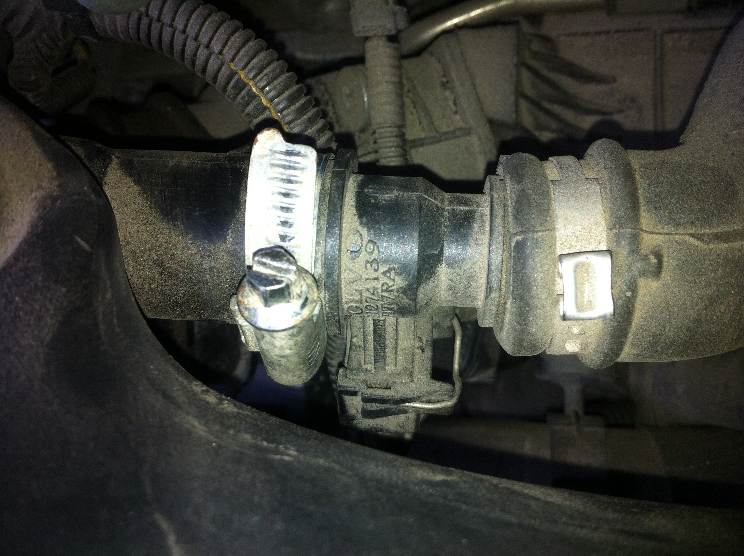

· #28 Опубликовано 2 июня, 2014 подскажите по решению с помощью хомута: где смотреть его наличие (фото ниже)и если его нету - в каком именно месте он должен быть установлен?ибо подтекает!!! моя ХС60 на Drive2 ............................... Цитата хочу извиниться перед теми, кто не доехал или не дошел до места, потому что спросил у меня дорогу Поделиться сообщением Ссылка на сообщение Поделиться на другие сайты
· #29 Опубликовано 2 июня, 2014 Интересно...слева стоит некая пластиковая деталь...это хомут такой? С завода был или потом дополнительно поставили? Я бы предложил отмыть и поставить винтовые хомуты. Поделиться сообщением Ссылка на сообщение Поделиться на другие сайты
· #30 Опубликовано 3 июня, 2014 Интересно...слева стоит некая пластиковая деталь...это хомут такой? С завода был или потом дополнительно поставили? Я бы предложил отмыть и поставить винтовые хомуты.сам ничего не ставил.я так понимаю на фото хомута два: справа серебристый и слева металлическая скоба, покрашенная в чёрный.Вопрос в том, что их них хомут в рамках этой темы обсуждения - т.е. в каком месте затягивать надо? где масло просачивается? моя ХС60 на Drive2 ............................... Цитата хочу извиниться перед теми, кто не доехал или не дошел до места, потому что спросил у меня дорогу Поделиться сообщением Ссылка на сообщение Поделиться на другие сайты
· #31 Опубликовано 3 июня, 2014 В рамках темы это тот который слева, т.е. металлическая скоба. У многих, если его нет, появляется течь масла. Поделиться сообщением Ссылка на сообщение Поделиться на другие сайты
· #32 Опубликовано 3 июня, 2014 Судя по фото слева сухо, видимо ослаб тот, что справа. Поделиться сообщением Ссылка на сообщение Поделиться на другие сайты
