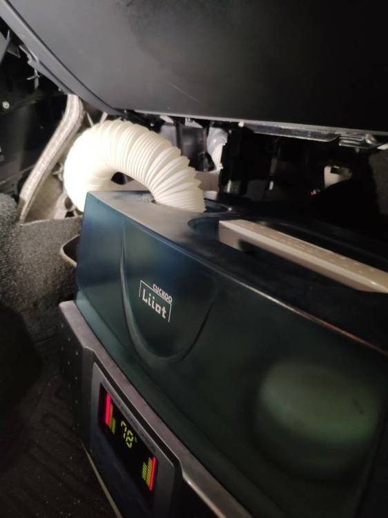

Решил заменить салонный фильтр и провести дезинфекцию авто (sorry если "баян")

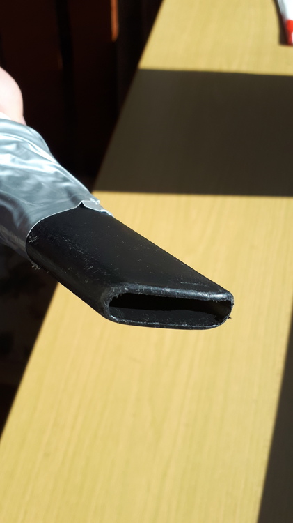

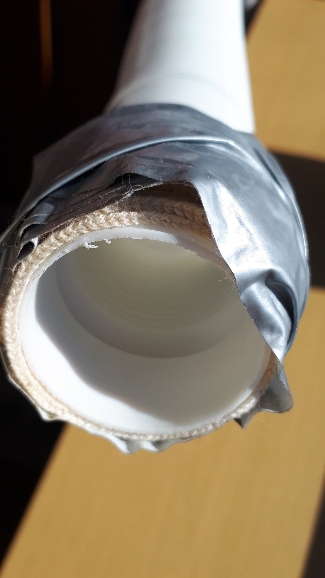

Вкрутил гофру (для раковины) в увлажнитель, прицепил насадку от пылесоса.

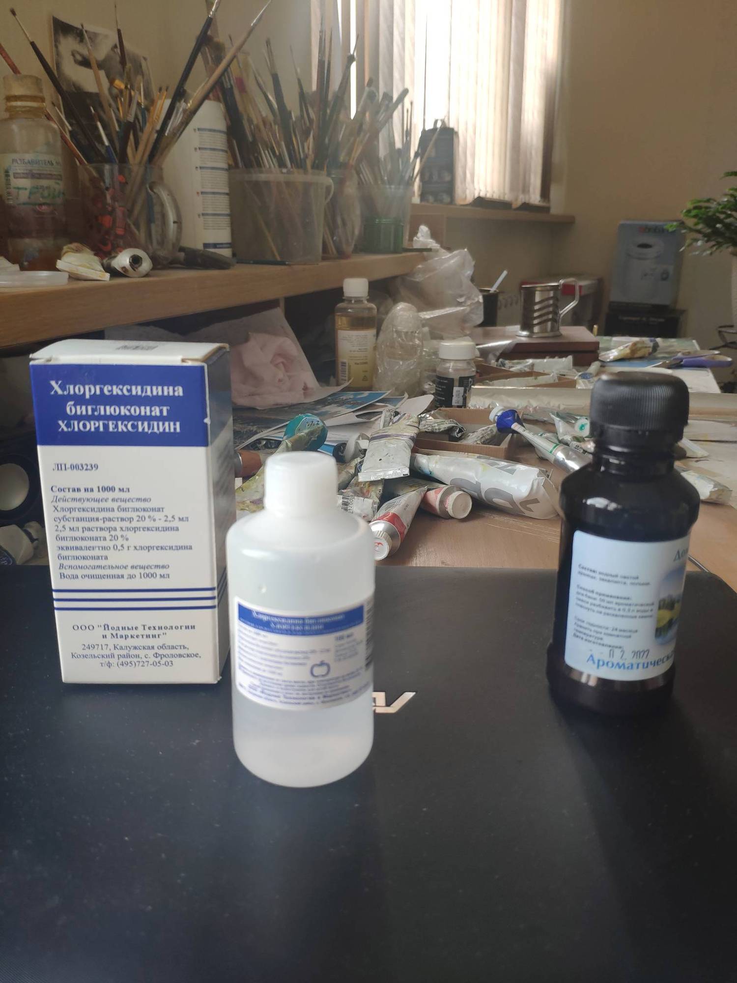

Залил Хлоргексиди́н — лекарственный препарат, антисептик (синтезирован в 1947 году).
Пузырек 100 мл / на 1000 мл. Цена (в аптеке) 25 руб.
 Два пузырька на 1.5 литра ... “за гланды” .
Эффективен в отношении бактерий, вирусовгрибов
Применяют для обработки операционного поля и рук хирурга, дезинфекции хирургического инструментария, в “стоматологии – гинекологии”… :xc_thinking:
Вытащил фильтр, пропылесосил, засунул -  продезинфицировал (45 мин.)

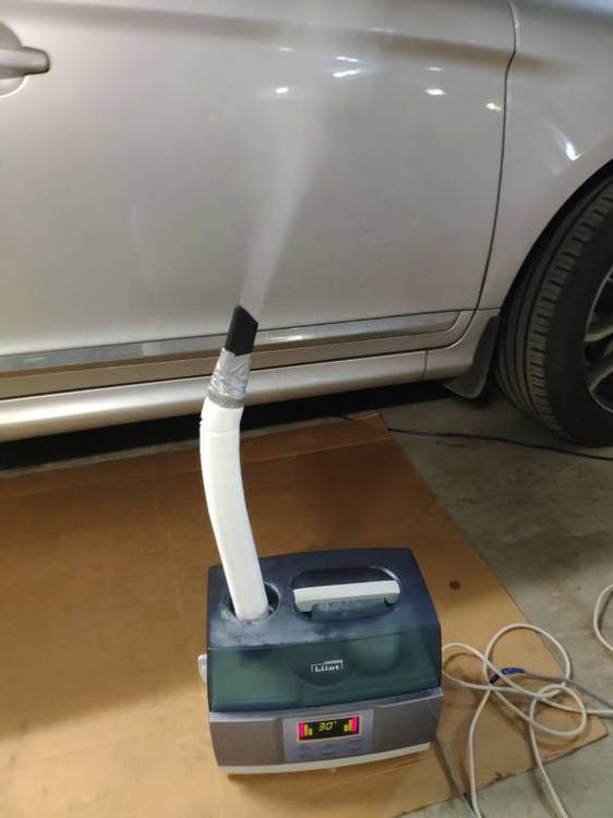

Я же " забадяжил"  два флакона по 100 мл. +1.5 литра воды. Получился концентрат ( ~ 0.06% ) супер годный для "ингаляции авто" после Covid и пр.
Продул поочередно ( без суеты, что быстро закончится дорогая аэрозоль) все дефлекторы. ...
Результатом доволен. Даже запаха ( что обидно) от хлоргексидина нет!
Никаких следов  (даже намеков) липкой пленки не обнаружил.  (См. фото)
