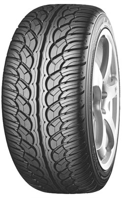

· #25 Опубликовано 15 марта, 2011 кроме индекса скорости и нагрузки, на шинах пишут еще один параметр - износостойкость. Treadwear (износ протектора) - полуспортивная резина имеет этот индекс меньше 100 (йока адван А048, тойо 888).Показатель от 100 до 200 - мягкая, цепкая, отлично держит дорогу, изнашивается за пару сезонов.200-300 обычная городская резина, ничем особенным не выделяется, обычно 3 сезона служит.300+ ужас автомобилиста, "пластиковые" шины, не держат дорогу, служат до бесконечности.для наших авто очень интересный вариант Yokohama Parada spec X Поделиться сообщением Ссылка на сообщение Поделиться на другие сайты
· #26 Опубликовано 15 марта, 2011 для наших авто очень интересный вариант Yokohama Parada spec XПочему на протекторе столько мелких канавок?.. Мужчины - это чудом уцелевшие мальчишки! Поделиться сообщением Ссылка на сообщение Поделиться на другие сайты
· #27 Опубликовано 15 марта, 2011 Почему на протекторе столько мелких канавок?..Водоотводы+ обещают какое-то нереальное охлаждение покрышки при езде, для продления жизни протектора Бронзовый Heico-паровозhttps://xc60-club.ru/xcforum/showthread.php?t=347 - продан. Поделиться сообщением Ссылка на сообщение Поделиться на другие сайты
· #28 Опубликовано 15 марта, 2011 Почему на протекторе столько мелких канавок?..служат для термокомпенсации Поделиться сообщением Ссылка на сообщение Поделиться на другие сайты
· #29 Опубликовано 15 марта, 2011 Понял. WIN, maverick, спасибо Мужчины - это чудом уцелевшие мальчишки! Поделиться сообщением Ссылка на сообщение Поделиться на другие сайты
