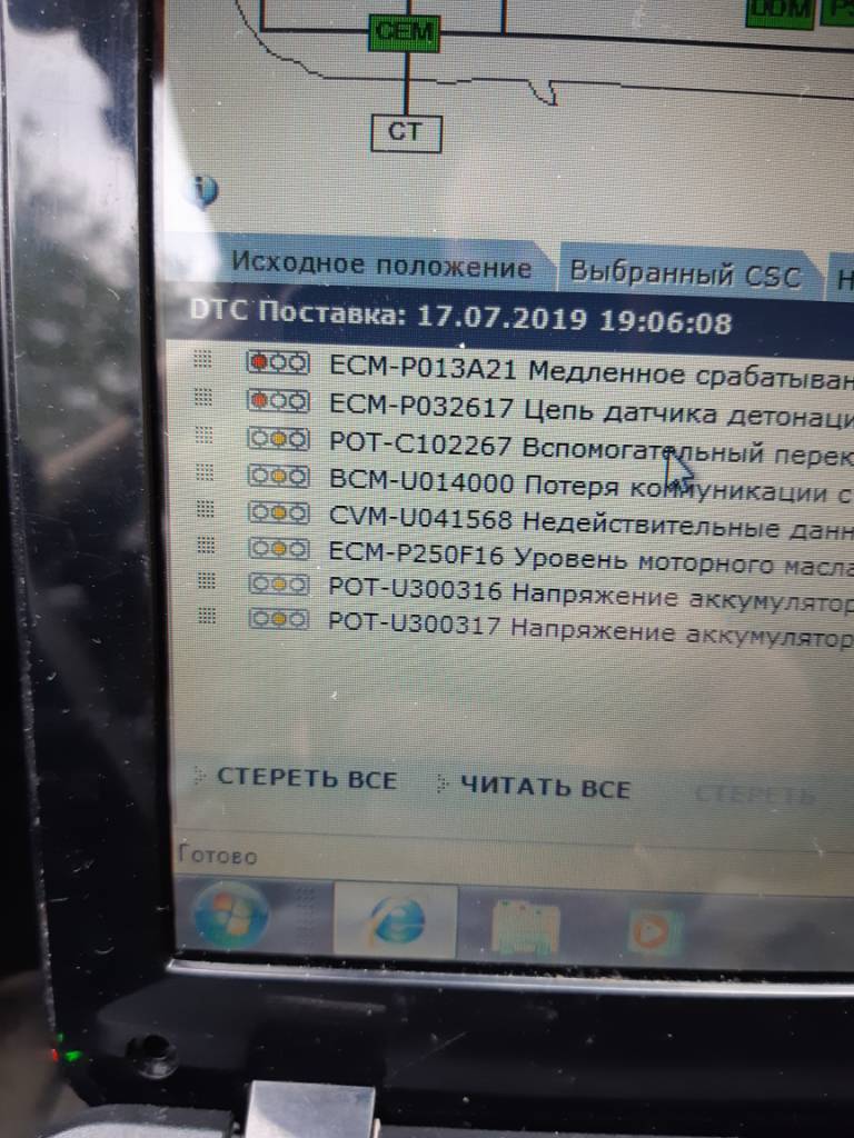

Кто что скажет по этим ошибкам ? ECM-PO13A21 и ECM-PO32617. Сделал диагностику и они красненьким горят. Толком не разбирался ещё но может кто скажет поконкретнее.fa45aab455fe7690c60f489fe2e0dee9.jpg
