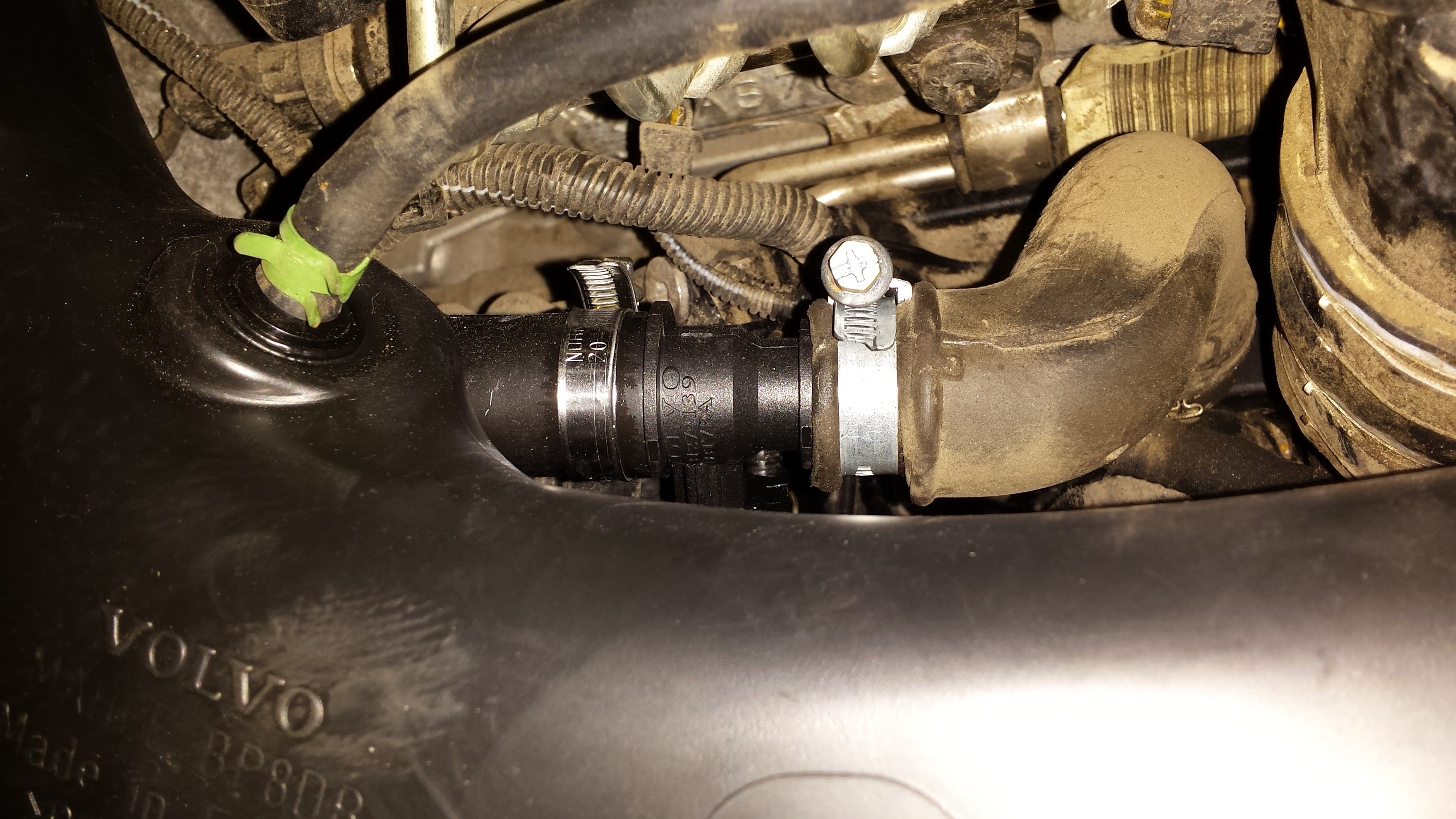

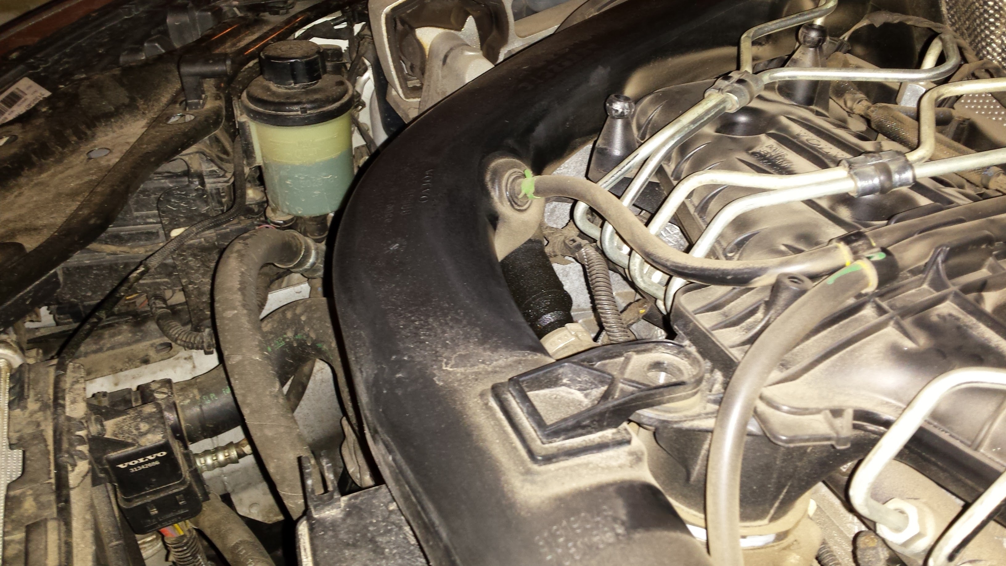

Специально для fylhtq1995. 1. Машины не все гарантийные. 2. Там не выброс масла с его подтеканием, а простое замасливание от насыщенного парами картерного воздуха. Это происходит когда сбрасываешь газ, то воздух не всасывается в двигатель, а создается давление в данном воздуховоде за счет небольшого нагнетания из картера, поэтому вследствие низкой герметичности происходит выброс промасленных паров из картера в это разболтавшееся соединение. 3. Не нужно применять герметики, т.к. они затвердевают и негерметичность, за счет подвижности этого соединения, появится снова. Необходимо вынуть патрубок из воздуховода, сделать подмотку лентой ФУМ, вставить обратно и поджать данное соединение хомутом на 30-32 мм. Элетрический Разъем можно не снимать. Вот и все проблемы. Я на своей машине заметил это неделю назад на 5 году эксплуатации при пробеге 49 т.км. Подмотал ФУМ и поставил хомут.
поставил хомут
а там не было хомута?
На моей машине хомута не было.
Хомута нет с завода. При замене по гарантии ставится труба с хомутом, но толку никакого, что там обжимать? Пластмассу? :)
