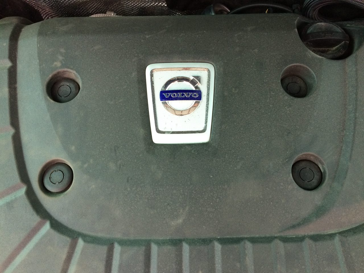

· #83 Опубликовано 30 октября, 2015 fylhtq1995, Добрый день! Как и многие владельцы, я тоже столкнулся с проблемой протекания масла из под клапана, расположенного под кожухом двигателя. Однако, никак не могу снять кожух, т.к. клипсы не снимаются. Может Вы знаете как их снимать? Поделиться сообщением Ссылка на сообщение Поделиться на другие сайты
· #84 Опубликовано 30 октября, 2015 Может Вы знаете как их снимать?Обсуждалось уже. Нажимая на центр клипсы (прижимая вниз), подковыриваем наружную часть и вытягиваем всё вместе. Идёт без фанатизма))) PINE GREY Поделиться сообщением Ссылка на сообщение Поделиться на другие сайты
· #85 Опубликовано 30 октября, 2015 Дело в том, что я так делал. Нажимал на середину, она ни на миллиметр не опускается. Вообще не шевелится! Поделиться сообщением Ссылка на сообщение Поделиться на другие сайты
· #86 Опубликовано 30 октября, 2015 так выглядят мои клипсы Поделиться сообщением Ссылка на сообщение Поделиться на другие сайты

· #88 Опубликовано 30 октября, 2015 Нажимал на середину, она ни на миллиметр не опускаетсяЯ ж не писал, что она должна опускаться. Просто прижимаем центр и поднимаем край. PINE GREY Поделиться сообщением Ссылка на сообщение Поделиться на другие сайты
