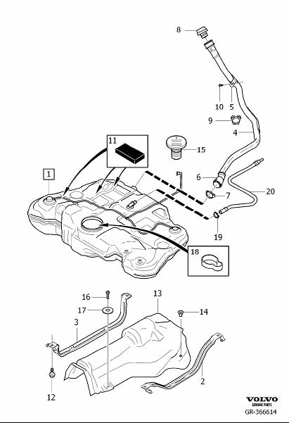

Вопрос в чем: может как-то реанимировать ее можно, стукнув в нужное место? Насос у нас по центру бака расположен или ближе к заправочной горловине?
п.с. снял задний диван, нашел там 2 большие резиновые заглушки. Если их открыть, виден бак и провода уходящие хз куда. Так вот после ударов по баку насос пару раз подавал признаки жизни.

8 - горловина
AndreyS, да составители каталога вообще по укурке походу рисунки рисовали. У меня в elcats вот такое показывает:
Это картинка вроде от 13MY. Хотя хз.

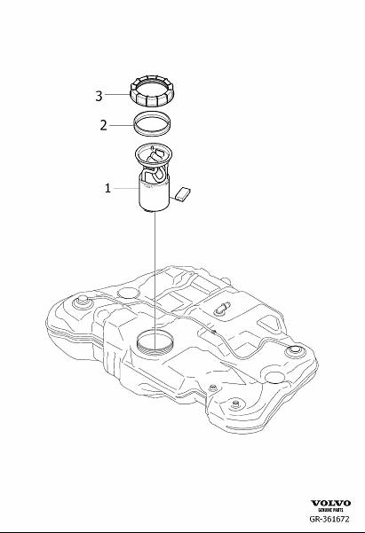

Итак, докладываю, я отмучался :D
Конструкция у меня как на схеме ниже, насос зажимается хомутом. Понадобилось:
Номер насоса: 31372900
Рем. комплект разъема топливного насоса: 31407237
Соединительная муфта трубы глушителя (диаметр не знаю, была у ремонтников), его надо резать.
Болты кардана - не пригодились
Прокладка насоса - не пригодилась
Вообщем выяснил что сгорает не сам насос, а контакты/разъем и если ездить "до последнего", пока машина не станет, к насосу надо еще покупать специальный ремкомплект (т.е. в Volvo явно знают о проблеме :mad: и специально его выпустили), представляющий из себя разъем с проводами, подключающийся к насосу. Предполагаю некоторые и меняли насос по 2 раза, потому что оставляли подгоревшую фишку.
Немного страхов на фото :eek:
