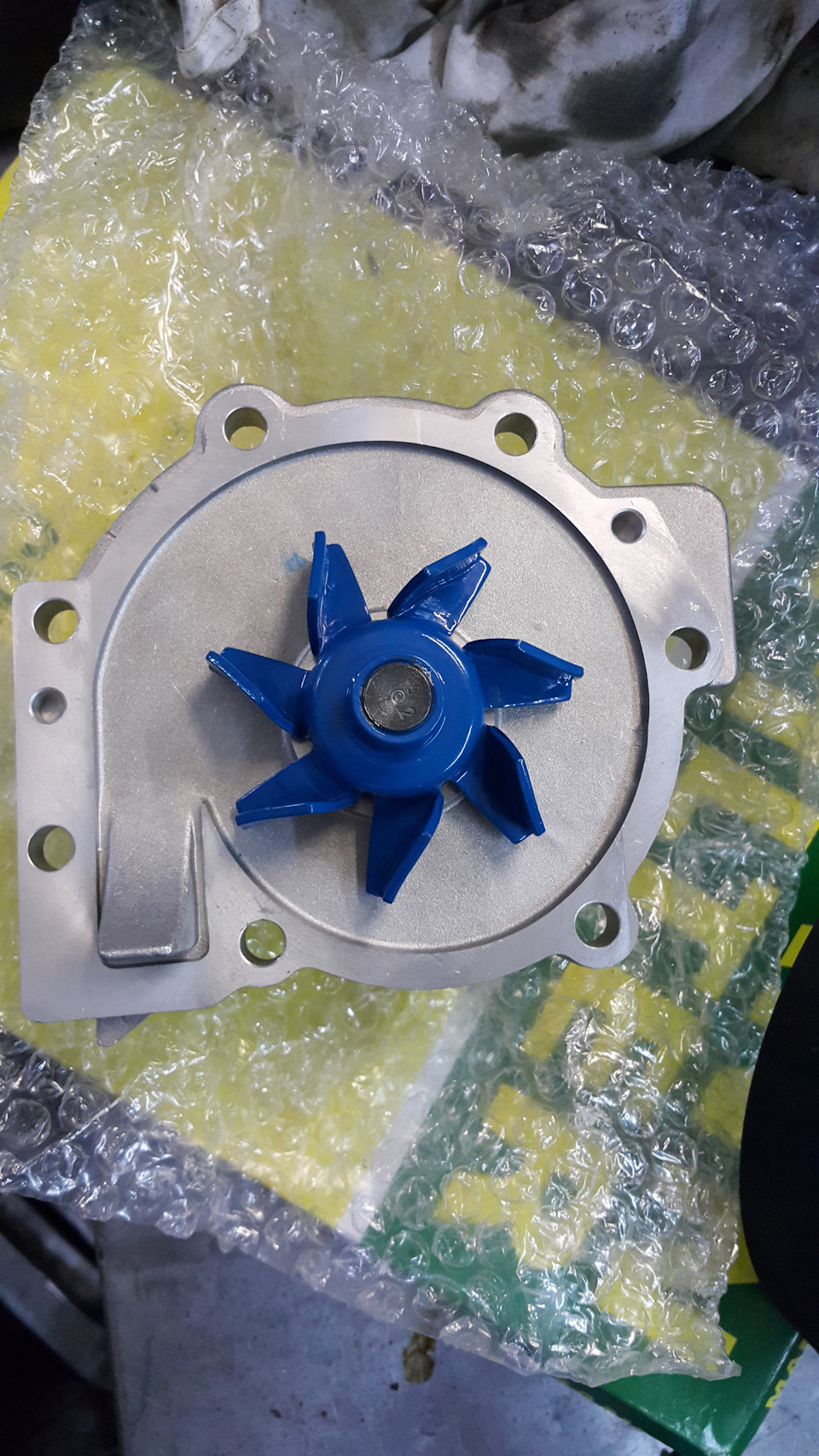

Помпу менял на 100 тысячах. Поставил SKF.
Старая была вообще живая без каких-либо следов износа или усталости, ну разве что на крыльчатке ржавчина.
Скрытый текст
SKF
Оригинал после пробега в 100 000 км.

Ржавчина на крыльчатке от того, что она металлическая, а на покрытии сэкономили. А антифриз на половину состоит из воды.  Ну лучше уж такая, чем пластиковая, которая может деформироваться, а то и проворачиваться на валу.
