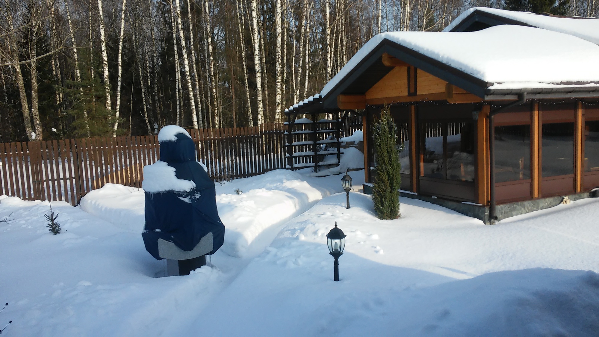

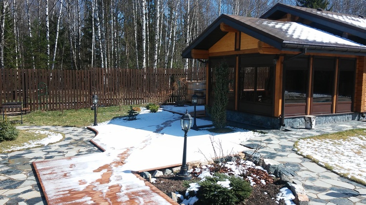

На тему прокладывания труб до бани методом прокапывания или подлезания:D Как-то однажды я со своей маленькой лопаточкой взрыхляла землю на маленьком пятачке (на фото где туя торчит) и докопалась по виду до закопанного трупа)) обёрнутого в ткань.  Паника, в общем) Оказалось что дренаж, который так высоко из-за водяных труб под ним :D Септик на баню хоть отдельный, а то неизвестно до чего ещё можно было докопаться))
Этой зимой всё вот так выглядит. Физра по снегу по полной программе.
10 час назад, Natky сказал:
А позвольте полюбопытствовать ,что это у вас, на 2-м фото стоит :huh:
@AN-2, скандинавский гриль на зимовке. Не удалось по осени под крышу поставить. В этом году уйдёт направо.
