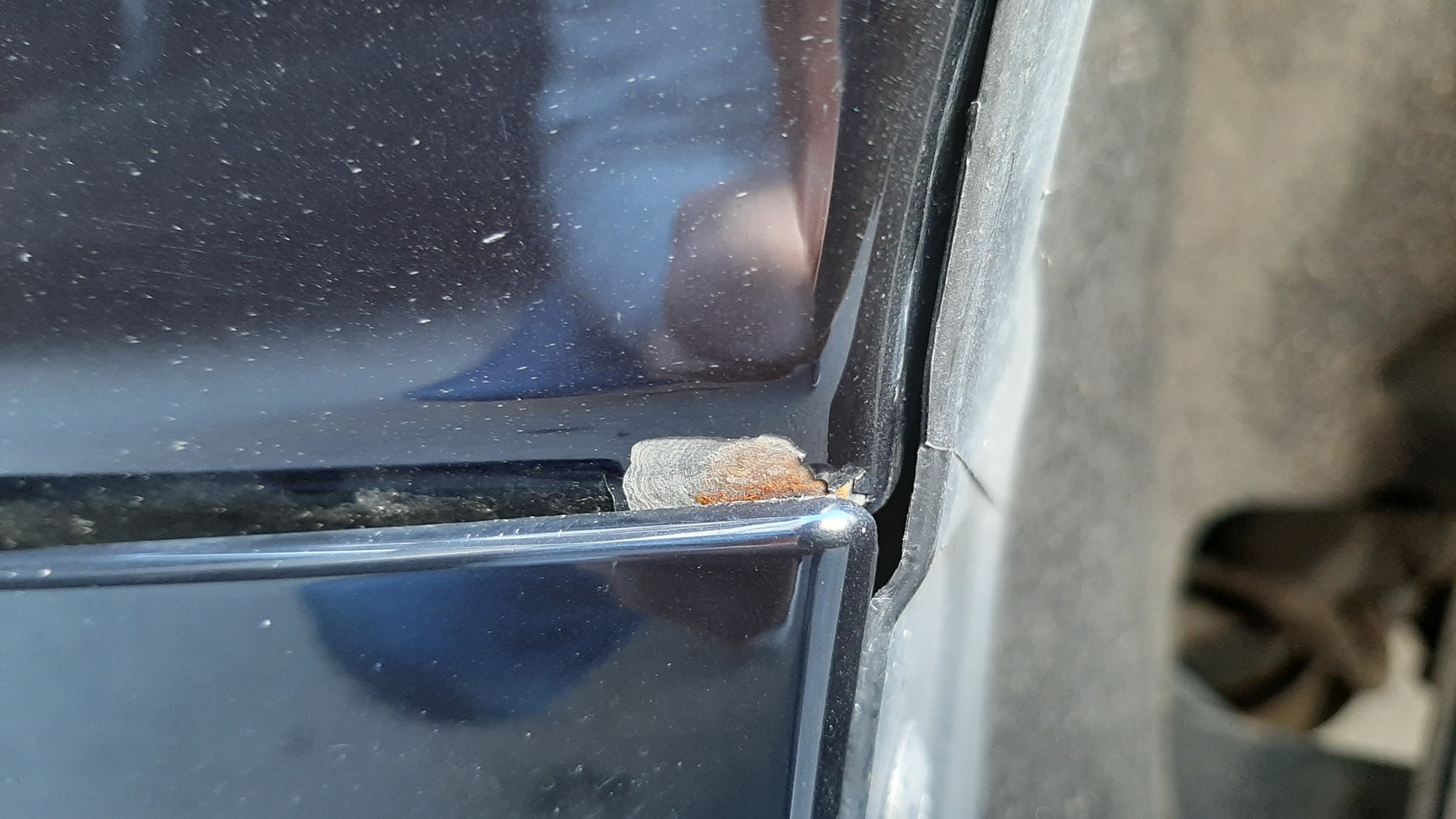

Присоеденяюсь к проблеме. Машина 2015 года, пробег 81 тысяча км. Сзади слева порог протер краску крыла до металла, появилась ржавчина. Также обнаркжил протертею краску под подкрылками задних арок. Был крайне удивлен качеством лкп и металла на volvo xc60. Я уже молчю про затертые от резиновых уплотнителей дверные проемы, но это удалось устранить полировкой. Вообще я в шоке от качества лкп. До этого была xc70 и ничего подобного не наблюдал. Да что там говорить, когда то был Хундай Гетз, там ЛКП и то лучше было.

@Anatoly1983, судя по фото, бампер не стоит на своем месте, вот и трётся о крыло.
Упёрлись во что-то бампером, вот он и выскочил.

Jon. Добрый день. На фото порог а не бампер. Судя по темам в интернете у меня не единственного такая проблема.

Подтверждение конструктивной недоработки. Если чтото нужно дополнительно защищать. Я такого нигде не встречал, чтобы внутренние проемы бронировать пленкой дополнительно.

  В 7/12/2019 в 12:11, Anatoly1983 сказал:
У других производителей косяков тоже хватает, и даже с дверными проемами. Идеальных машин нет и не будет.
@Anatoly1983, тем более есть спец пленка под маркой Volvo 31299409 и 31299410
А значит сам производитель в курсе, но с завода лепить жаба душит..

Tabu. Так пленкой по ходу нужно весь дверной проем обклеивать. Там и сверху затирает. Где бархатная резинка двери прижимает к кузову. А также нужно защищать металл в зоне пластикого спойлера двери багажника. Он с закрытой дверью практически касается кузова.

Ну и несомненно нужно закрывать кромки крвльев чтобы их подкрылки нестерли

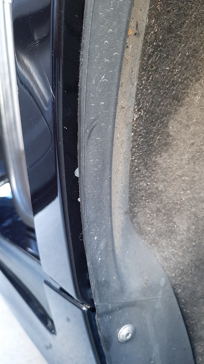

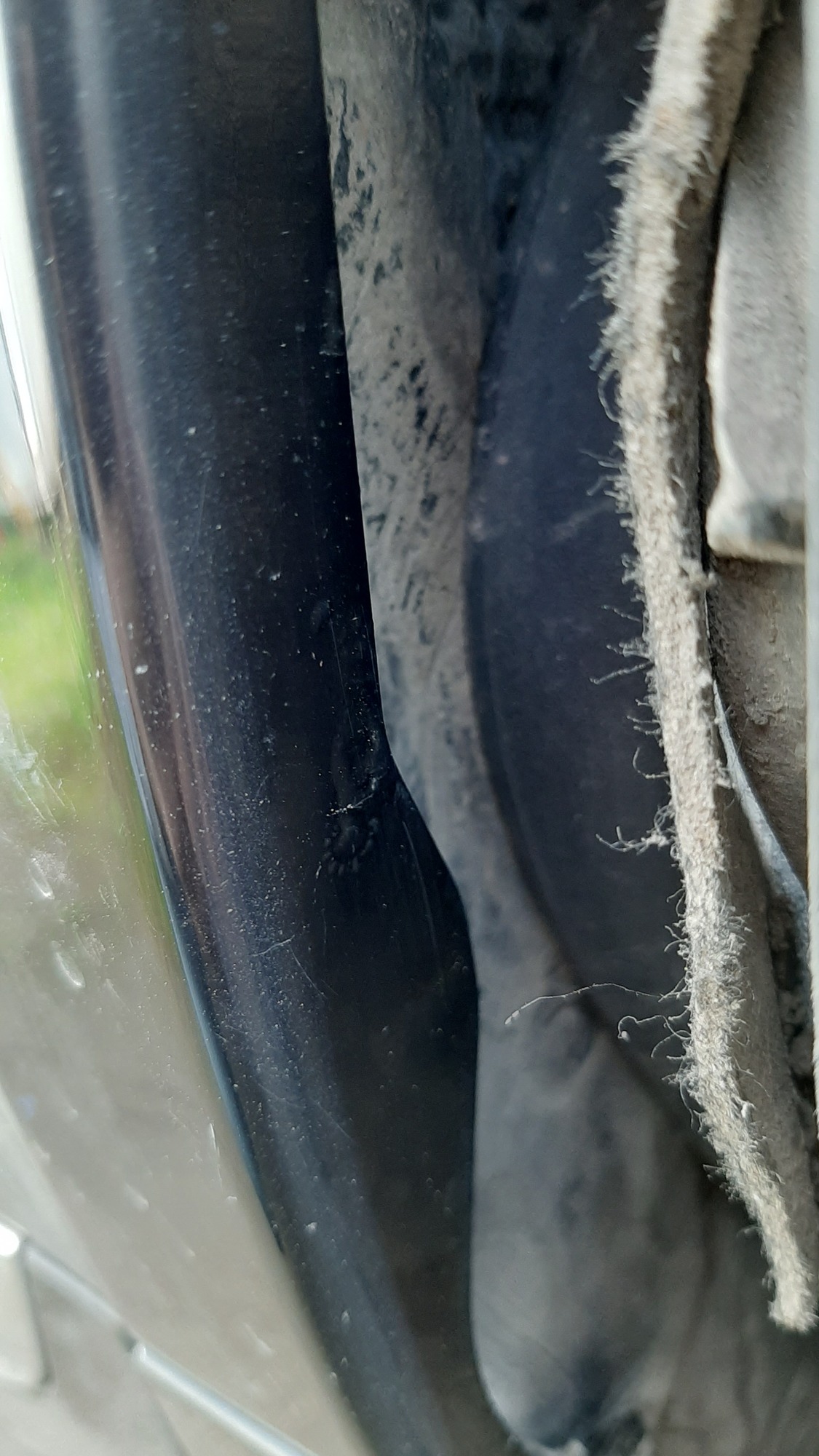

В общем проклеил я сегодня кромки задних арок двухсторонним скотчем. Теперь подкрылок не будет тереть по металлу.   Проверил передние крылья. В местах где кромка закрыта пластиком начала вспучиваться краска.  Хотя подкрылок краску не трет как на задних арках. Причина видимо в том что подкрылок удерживает влагу в местах соприкосновения с крылом и в резултате  начинаются корозионные процессы.
Вопрос что можно сделать с передними крыльями чтобы остановить процесс коррозии. Перекрашивать крылья не хочется.
Нет. В том, что пластиковый элемент подкрылка в постоянном соприкосновении с "внутренней" лкп крыла. Вибрации+хреновое лкп= Вытерает. Потом пескоструй+хреновое лкп=все лезет дальше и уже на видимые части крыла.
Бегом в покрасочную. Пускай зашкурят невидимую часть крыла и покроют антигравием или мастикой. И не видно будет и надежно.
Запустите - полезет на видимые части, как и писал выше, а там уже мастикой не отделаетесь и придётся перекрашивать все крыло, как уже некоторые делают.

@Anatoly1983, красить, и убирать скотч, его протрет, и на солнце поползёт. Если уже передние пошли, то и задние в процессе скорей всего. Нужно останавливать процесс коррозии, а не маскировать его. Если нужно, могу дать контакты человека, у кого красил. Правда Ломоносов, но с транспортом там проблем нет, 5 минут ходьбы, и маршрутка до метро. Столько же и до электрички.
