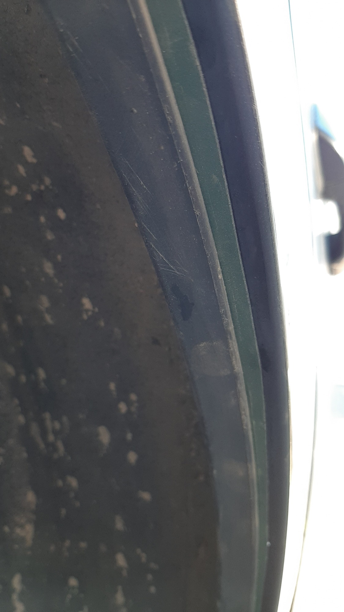

2 часа назад, Firsa сказал:
Нет. В том, что пластиковый элемент подкрылка в постоянном соприкосновении с "внутренней" лкп крыла. Вибрации+хреновое лкп= Вытерает. Потом пескоструй+хреновое лкп=все лезет дальше и уже на видимые части крыла.
Бегом в покрасочную. Пускай зашкурят невидимую часть крыла и покроют антигравием или мастикой. И не видно будет и надежно.
Запустите - полезет на видимые части, как и писал выше, а там уже мастикой не отделаетесь и придётся перекрашивать все крыло, как уже некоторые делают.
Пленка - полумеры. (Мне кажется, когда её перетрет, то там ещё и вода будет оставаться под давлением от центробежной силы колёс.
Все ИМХО.

@Anatoly1983, красить, и убирать скотч, его протрет, и на солнце поползёт. Если уже передние пошли, то и задние в процессе скорей всего. Нужно останавливать процесс коррозии, а не маскировать его. Если нужно, могу дать контакты человека, у кого красил. Правда Ломоносов, но с транспортом там проблем нет, 5 минут ходьбы, и маршрутка до метро. Столько же и до электрички.
Скотч я проклеил только на задних арках. Там со ржавчиной вроде пока все нормально, т.е. ее пока нет.  Контакт лишним не будет, так что  пришлите пожалуйста.

Проклел пока вот так.
Кстати я заметил что адгезия краски ка кромках арок никакая. Думаю что при снятии скотча, он потянет за собой слой лкп
@Anatoly1983, снимать его будет весело))))

Ещё раз:
ДЕЛО НЕ ВО РЖАВЩИНЕ.
(кузов оцинкован. Ржи не будет, только намеки)
Тут тупо: ХРЕНОВОЕ ЛКП, которое отслаивается от металла и создаёт вид "жигулей", а не премиума.
Вы посмотрите - везде, где есть намёк на контакт поастика с окрашенными метал элементами начинается такая же хрень как и на арках (накладки, пороги..)

Стремно както красить полностью крылья. Какой бы мастер хороший не был, отличия все равно будут от заводского покрытия, темболее на металлике.  Узнаю у него сколько будет стоить эта работа, и отпишусь.

@TABU, бампер не крылья. На дилере сделали бы так, сошкурили, зашпаклевали, покрасили бы арки, сделали бы переход. Через год-полтора ржавчина опять вылезет. Там такими глупостями, как протравка кислотой и покраска кислотным грунтом не занимаются.
Скатайтесь к дилеру, думаю все же покраска элемента будет "от 5500". Ибо дополнительно еще будут арматурные работы и прочее.
@Anatoly1983, В Крас и К мне именно и предлагали частично. Площадь перехода большая. А так передние без переходов, и сделаны на совесть, так что коррозия если и появится, то очень не скоро. У задних переход минимальный, почти под самую крышу.

Да хотябы фото уже будет хорошо. Особенно если издалека и с теневой стороны сделано. Просто боюсь полной перекраской устранить одну проблему (с коррозией) и получить разнотон который визуально будет бросаться в глаза.  Конечно это на ездовые качества не влияет, но всеже.  Честно еще не приходилось сталкиваться с перекраской элементов изза коррозии. И уж темболее на машине volvo возрастом 3.5 года.

Вопрос не где покрасить а как это лучше сделать (полностью либо частично) чтобы устранить проблему облезающих и ржавеющих арок.
