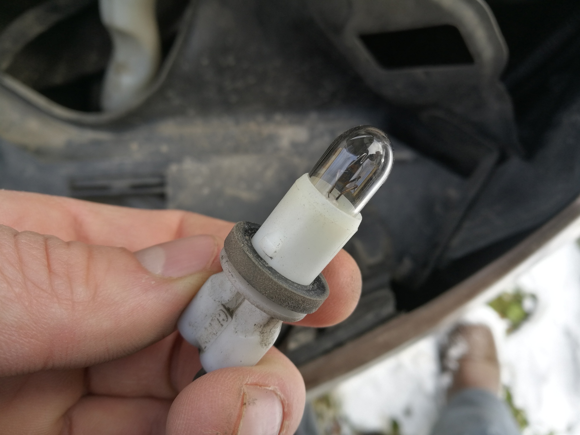

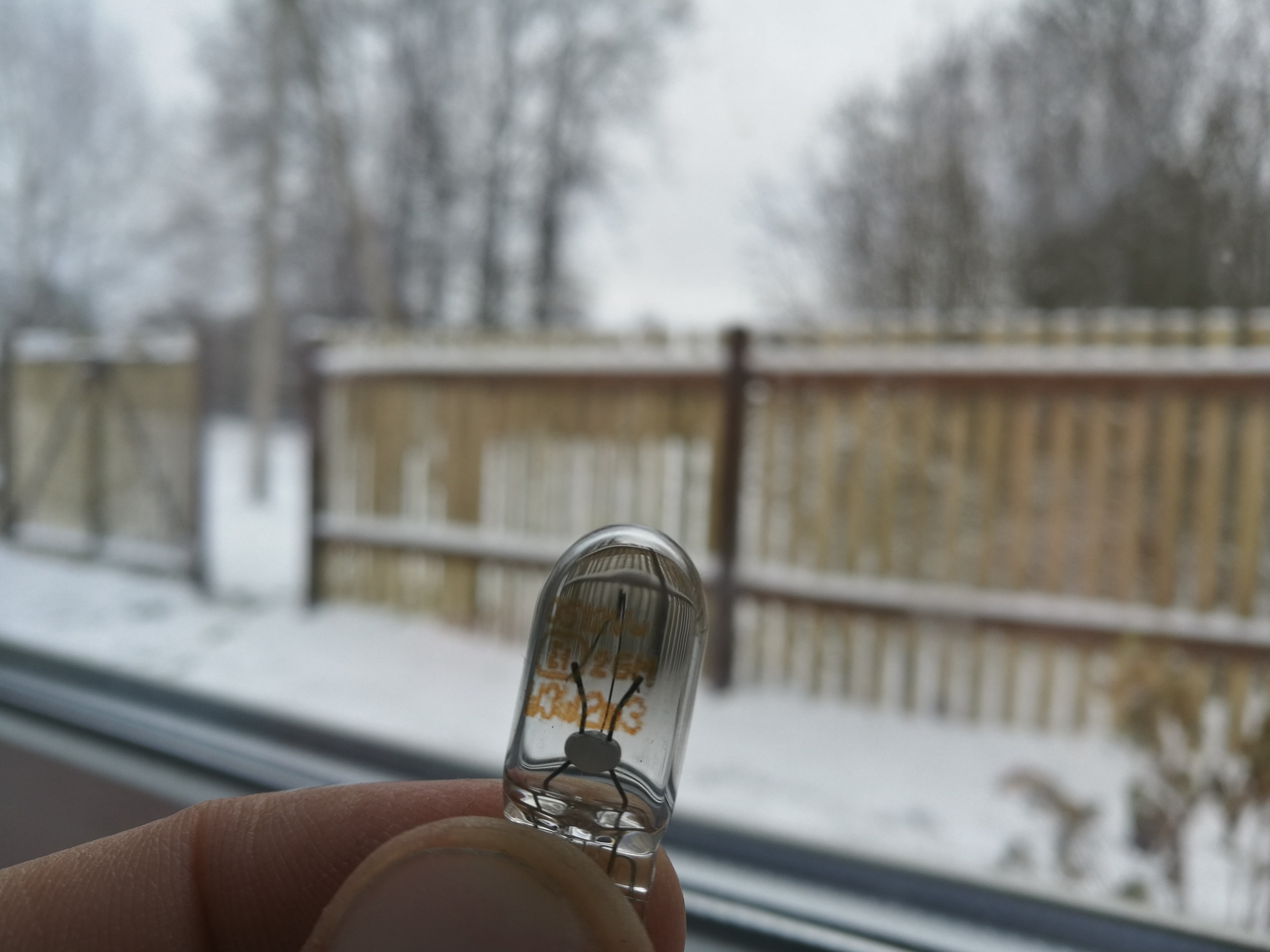

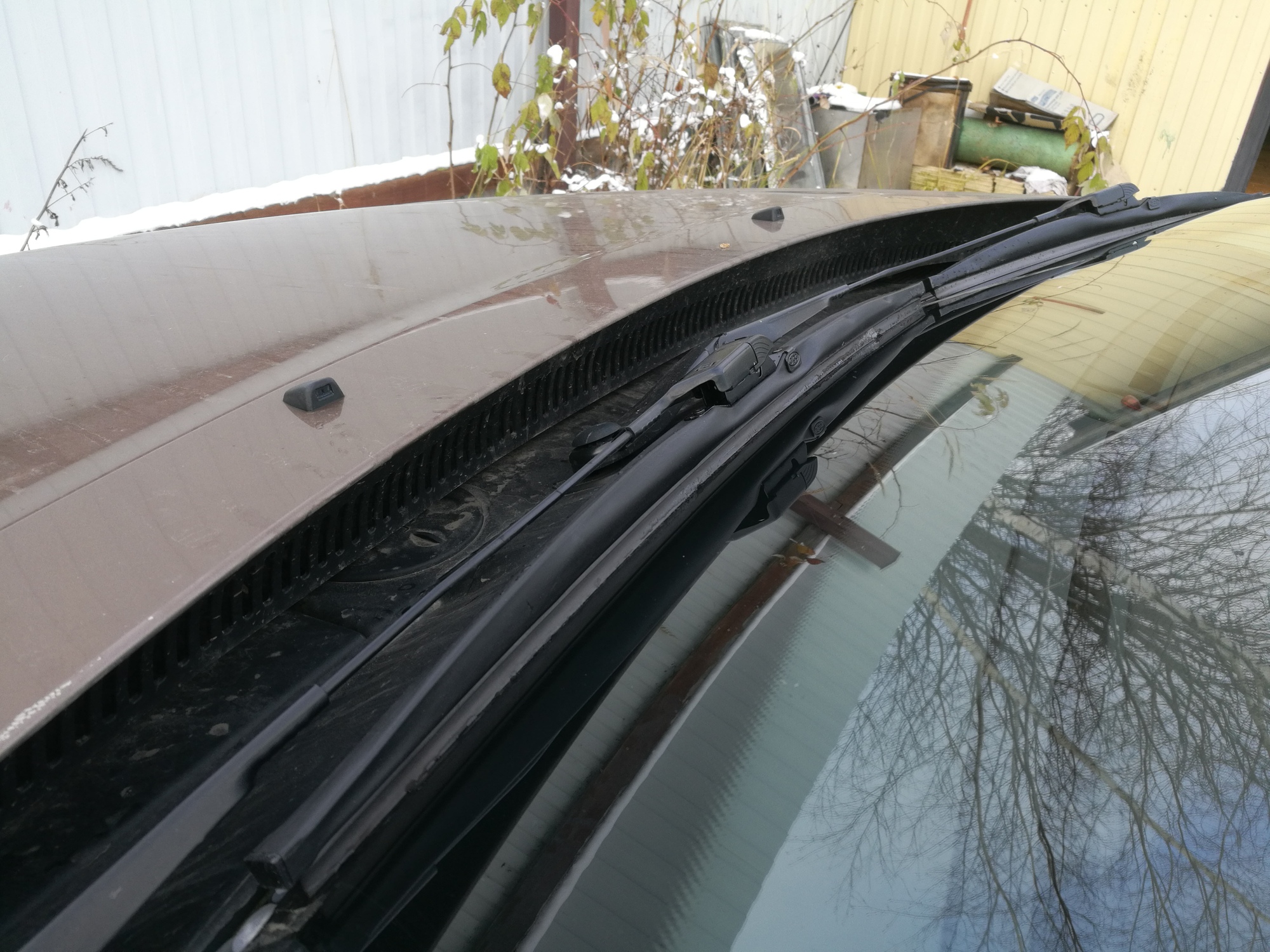

@Mihana, ну не то чтобы поменял - но хотя бы достал сгоревшую и посмотрел что надо купить, надо теперь заехать в автомаг или чип-дип))
+ поставил Alca + натер резинки силиконом LM, может ситуация с примерзанием дверей "улучшится" :)
