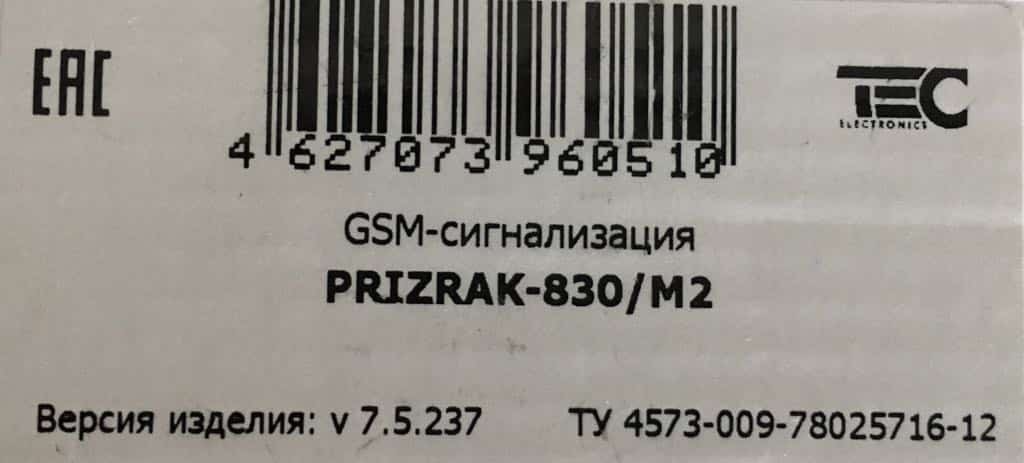

Какой конкретно Призрак у Вас?
Озвучьте, пожалуйста, полное название с буквами и цифрами.
  В 6/15/2018 в 11:59, BSR сказал:
@ant0nk0, оба ТекПрога не видят блок?
В старом Тэкпрог есть ручной режим загрузки ПО из памяти компьютера.
