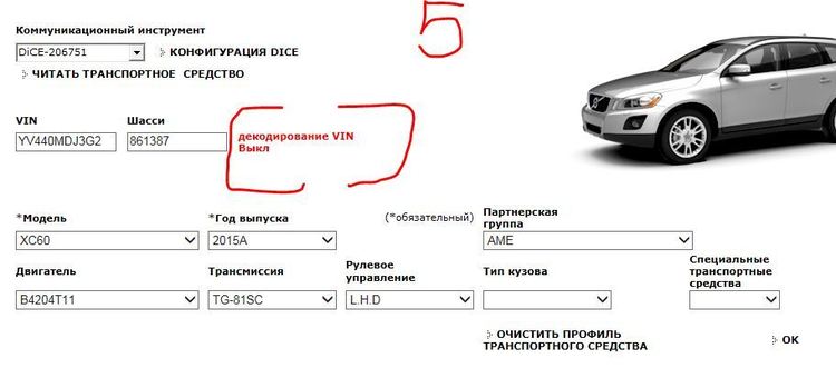

@luru2006, все она видет.
В виде надо выключить автоматическое декодирования ВИН. и когда вобьешь ВИН код просто вручную выбрать модель двигатель и тд.
Моя машина 2016 прекрасно читается старой видой.
Я же говорю, вида не читает мою машину, на MY17 эту лавочку прикрыли, а вот vdash читает.
@luru2006, я конечно извиняюсь, но по-моему волшебник из вас никакой. Если ничего не получается, то наверное и не стоит пытаться
@luru2006, Напишите ваш ВИН а так же модель двигатель и коробку.
В VDASH нажал кнопочку Clear SRI и все нормуль.

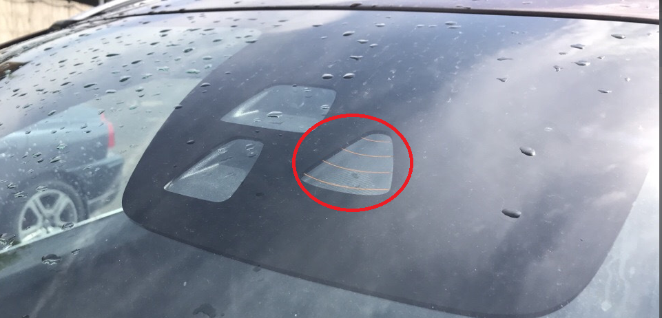

 Кто знает номер части камеры  для  распознавания знаков (Traffic sign information)
@viktor73, какая именно часть имеется ввиду?
@viktor73,
Модуль управления системы переднего наблюдения (FSM) представляет собой электронную систему, в задачи которой входит следующее:
■    предупреждать и помогать водителю тормозить автомобиль, когда имеется риск столкновения
■    предупреждать водителя, когда автомобиль непроизвольно уходит с проезжей части
■    помочь водителю, который непроизвольно съезжает с полосы движения, вернуться в свой ряд, прикладывая к рулю момент вращения.
■    предупреждать водителя когда ухудшается стиль езды.
■    в модуле снабжения водителя информацией (DIM) сообщать о встречающихся на дороге дорожных знаках.

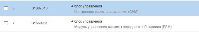

Я это всё знаю,вопрос был в другом ,какой номер у модуля а не её функция, VOLVO Original Numer?
@viktor73,  31400895, вроде он...
Изменено пользователем faeton701
если вбивать модельный год и двигатель из профиля то получается вот:
Изменено пользователем killroy
