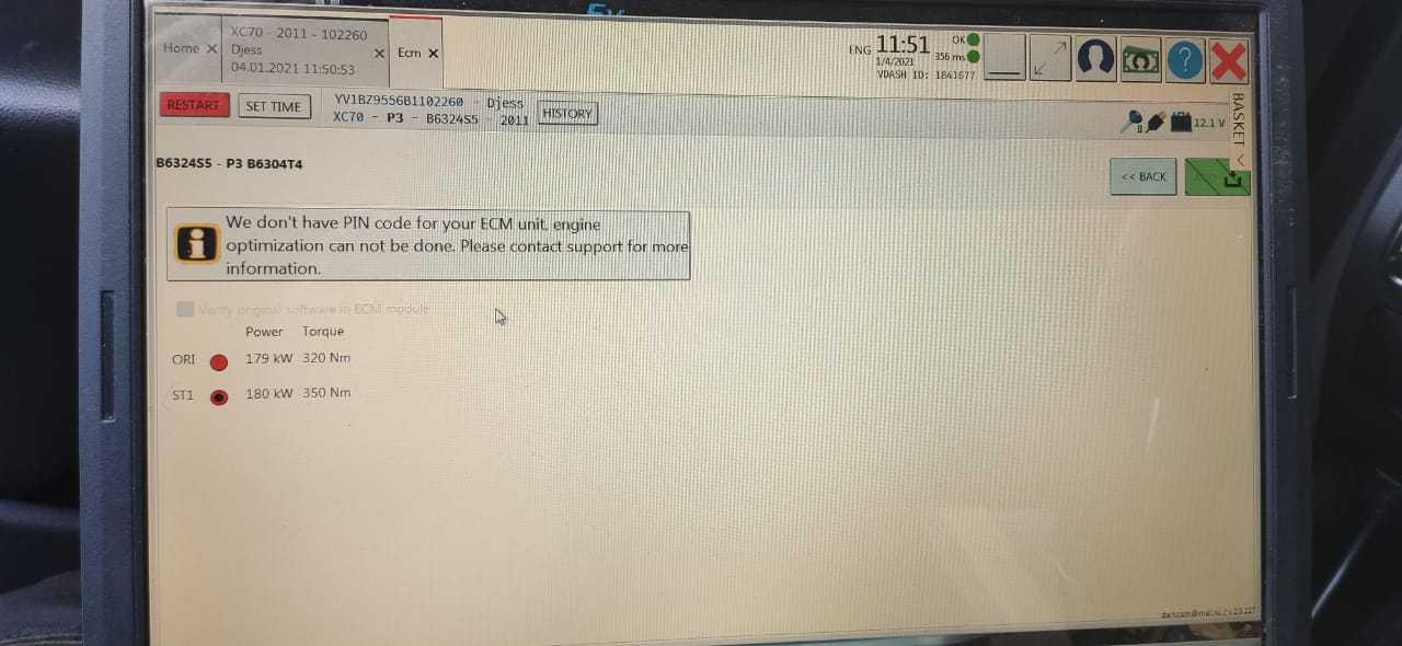

Доброго времени суток!!!
сделал раскодирование PIN(на почту пришло подтверждение) и хочу прошить дрыгатель но выдает такую строчку типа не раскодировался! Может нужно сначала денежку закинуть?
@Dreteller, вероятно вы раскодировали блок CEM
А для оптимизации нужно раскодировать блок ECM.
ах вон оно что!!!! пойду загляну в программу! спс за наводку!
Добрый день! такая же проблема...cem декодировал ....а как получить ключь ecm? можете подсказать?
платформа p3 2009г.в. volvo xc70
@SuCHoK,Самому НИКАК.
Или у дилера(маловероятно), или со снятием и чтением блока опытными товарищами. Оставьте эту затею самостоятельной прошивки блока ДВС. Есть BSR. RICA. Reborn, ну и Polestar "на худой конец".
Изменено пользователем faeton701
