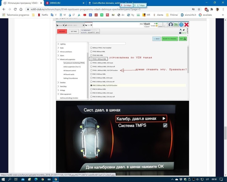

Здравствуйте. Я здесь новичок. Прочитал всю тему про VDASH. Вижу Вы уже многое сделали и имеете опыт. Я тоже хочу немного улучшить свою машину. Но у меня возникли вопросы. Буду очень признателен, если кто посоветует.
1. Для начала попробую взломать ПИН. У меня зарядное устройство импульсное автоматическое на 10А. Можно ли такое использовать для поддержки?
2. После взлома ПИН-кода я хотел бы начать с TPMS -TPMS.thumb.jpg.7b1e20f5c1d00b023664b44e0f14b82e.jpg вывести показ системы давления в шинах на экран. Какой вариант выбрать в моем случае? Прилагаю фото. Буду благодарен.
10 ампер хватит.

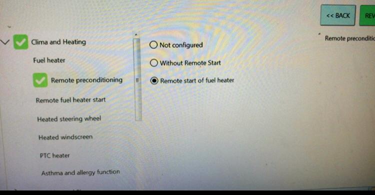

Сегодня решил таки добавить опцию запуска вебасто с родного ключа, а пункта соответствующего не нашёл )) пропал )) написал чехам, жду ответ
  В 10/23/2020 в 14:18, itIgorek сказал:
Если не ошибаюсь то вроде здесь было https://d5t5.com/article/remote-engine-start-from-car-key-ers?query=Remote+Engine+Start+from+car+key#marked

@viktor73, Спасибо. Только Там про дистанционный запуск дрыгателя. мне же буржуйку надо запускать с ключа
добавлено через 6 минут
Вот этот пункт убежал. Виесто него теперь предлагается запуск котла при помощи ТЕЛЕСТАРТА

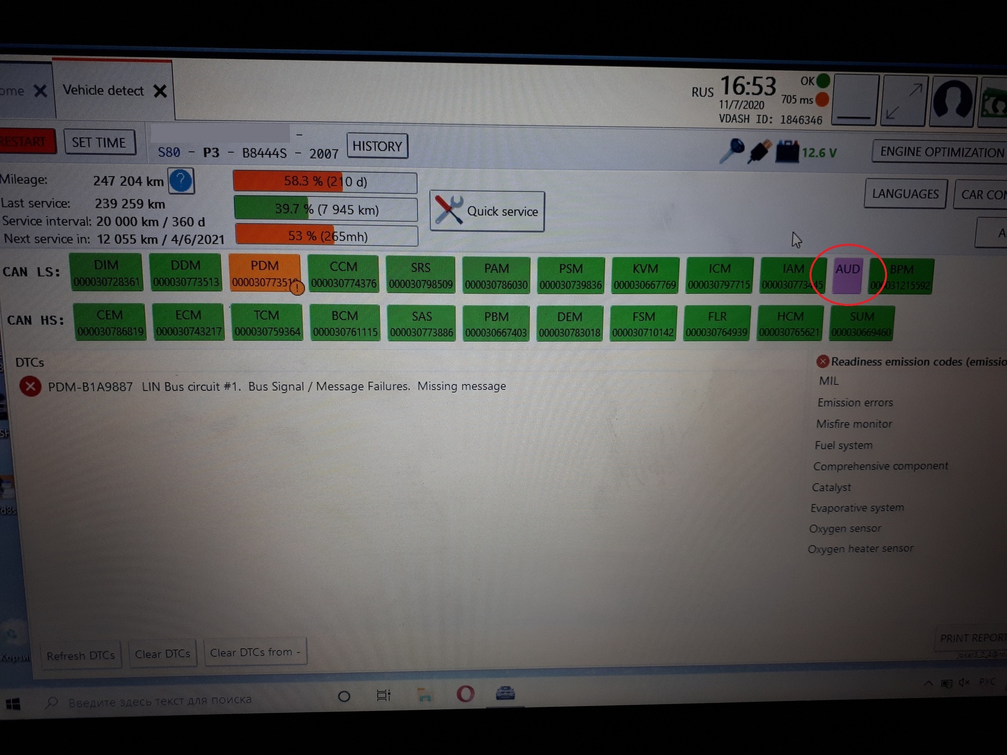

Подскажите пожалуйста почему блок AUD отображается сиреневым цветом?)
@Joker324, у меня блок AUD стал сиреневым после замены штатного усилителя на нештатный ))
