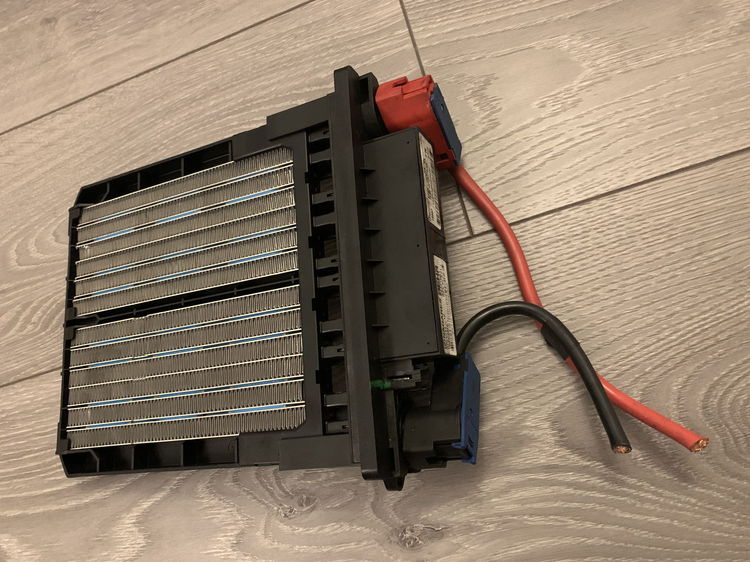

Номер силового разъема элемента РТС 8690676, номера пинов для него 30656698, 30772665.
  В 3/6/2018 в 15:48, Volvo Car M1 сказал:
Заказать что ли?... :whistle:
Повертеть в руках для общего развития.... :drool:
  В 3/7/2018 в 05:39, jon сказал:
Если брать тэн на разборке, очень часто с кусками проводов идут они, и эти разъёмы будут там)
добавлено через 0 минут
Кстати, на скрине, что я приводил на 2 странице, именно этот номер разъёма, а он идёт на управление, а не на питание..
