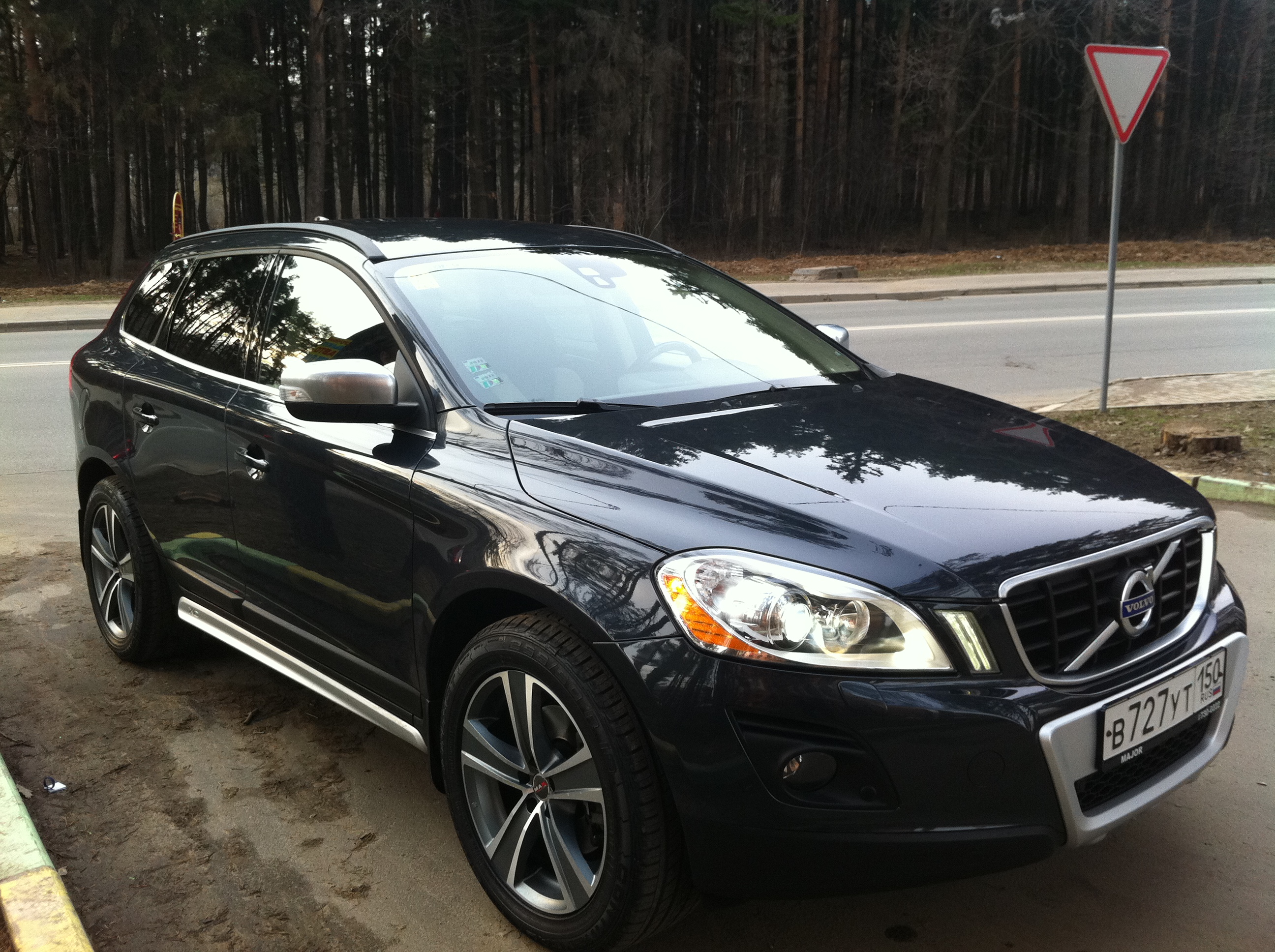

Volvo727, Спасибо за фото. Смотрится отлично. На мой вкус, вообще, 18 ый диаметр подходит идеально! И тонировка в меру кстати какая пленка? У меня тоже синий он же Свин))). Прошу меня извинить, но может будет возможность сделать фото вид спереди и с зади? Хочется увидеть ширину. А так все супер. Отличный выбор!!!
  SiniySvin сказал:
Плёнка даже не знаю какая ,тонировал у ОД шины из арок торчат где-то 3-4 сантиметра спереди , в заде поменьше , управляемость лучше стала но в тоже время в салоне шумнее я так понимаю из-за ширены шин :D

Volvo727, Спасибо. Про 3-4 см это ты загнул мне кажется. Даже судя по твоим фото не скажешь. Нет фотки точно спереди, не видно. Хотя если вылет 45мм и ширина диска 8,5" тогда может и выступать больше обычного.
А при поворотах за арки не цепляют шины?
  SiniySvin сказал:
На фотке где вид сзади видно то что передние колесо шире брызговика а соответственно торчит из арки. В поворотах все нормально , ничего не цепляет.
