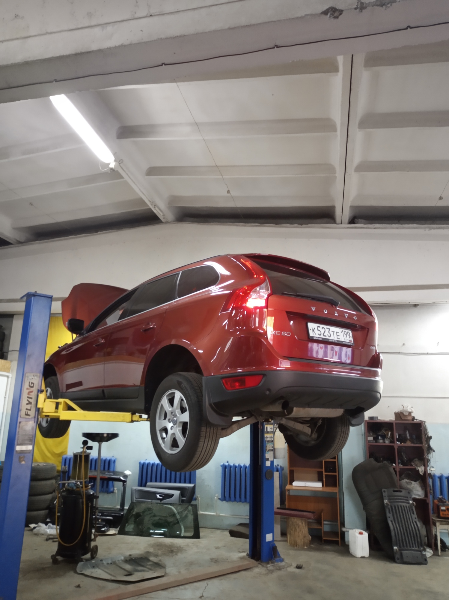

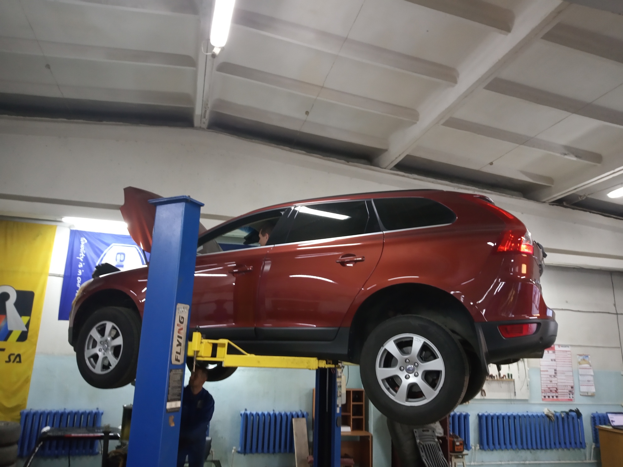

Сегодня у меня забирали Ксю на замену подкрылка по КАСКО, не прошло и полгода.... )))
И после того, как посторонний человек на ней покатался, он сказал, что гул взлетающего Боинга - это НЕ нормально.
Вердикт моего сервиса - обе передние ступицы под замену, но точнее через пару часов скажут, когда подъемник освободится...
Сегодня на сервисе много ваших....

Доехал своим ходом...
Ступицы.... Обе две...
:bye:
А в них подшипники не меняются что ли?
Говорят, только в сборе....

Собственно....
Мы снова в строю!!!! :)
Моё счастье просто безмерно!!!
Полдня без автомобиля меня убили.....

всех в праздником труда!
по затратам...
2 шефлеровские ступицы (или как там правильно назвать) и работа по замене обошлись в 550 белорусских рублей, или 260 долларов, или 16850 российских рублей.
в свете того, что в мае ребенку скорее всего будут делать очередную операцию (платно и к сожалению очень недешево), на оригиналы денег пожалела.
О том, что тысяч через 30-40 опять замена, знаю. Может, к этому времени я разбогатею.... )))) Мне это на года 2-3 езды в обычном режиме.
Меня больше волнует вопрос, почему с таким небольшим пробегом ступицы вышли из строя (65393 на момент сервиса)
  В 5/1/2019 в 07:15, your_netty сказал:
@your_netty, Вопрос риторический.) Вариантов ответа может быть много. Какой из них правильный никто не скажет. Самый вероятный - заводской брак. Хотя как правило, выходит из строя обычно один.
Из экзотического можно предположить, кто-то проехал по глубокому броду или застрял, постоял в воде, в подшипники сквозь уплотнения попала вода. Это может объяснить одновременный выход из строя двух подшипников. Но это лишь предположения.
