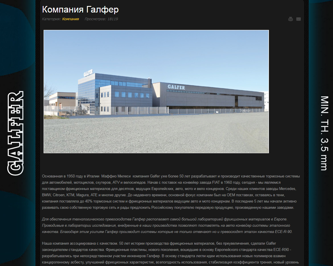

· #75 Опубликовано 12 декабря, 2018 Галфер никто не ставил? На мото дюже мне понравились... Поделиться сообщением Ссылка на сообщение Поделиться на другие сайты
· #76 Опубликовано 12 декабря, 2018 39 минут назад, Бес сказал: Галфер никто не ставил? На мото дюже мне понравились... я ставил на задние ate от galfer, 5 тыс км не скрипят, но пылят. Поделиться сообщением Ссылка на сообщение Поделиться на другие сайты
· #77 Опубликовано 12 декабря, 2018 10 минут назад, paha_mch сказал: я ставил на задние ate от galfer, 5 тыс км не скрипят, но пылят. Чего? http://www.galferrussia.ru/kompaniya-galfer.html http://ate-brakes.ru/#ex1 Поделиться сообщением Ссылка на сообщение Поделиться на другие сайты
· #78 Опубликовано 12 декабря, 2018 @Бес, 1 пользователю понравился пост Поделиться сообщением Ссылка на сообщение Поделиться на другие сайты
· #79 Опубликовано 12 декабря, 2018 Ваще уже ничего не понимаю в этой жизни.... добавлено через 0 минут P.S. вообще галферовские номера другие... Поделиться сообщением Ссылка на сообщение Поделиться на другие сайты
· #80 Опубликовано 12 декабря, 2018 @Бес, я как понял ате делает колодки под свои тормозные системы, т.е. передние у нас ате и родные колодки от ате, а задние у нас трв, и заказывают они у сторонних производителей под своим именем. добавлено через 4 минуты @Бес, До этого стояли задние textar, не пылили, но есть вероятность что жрали диски. 1 пользователю понравился пост Поделиться сообщением Ссылка на сообщение Поделиться на другие сайты
