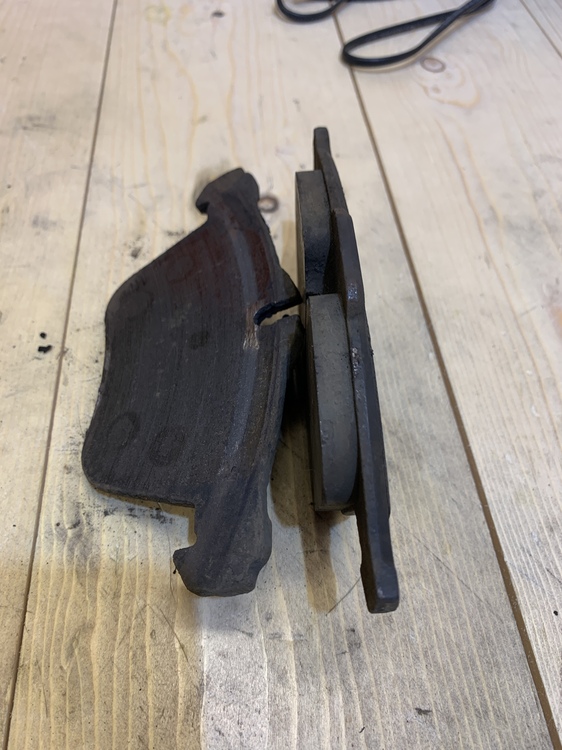

В 29.10.2019 в 16:41, jon сказал:
Менял диски при пробеге 73 тык
Сейчас машина уже набежала 105 тык
С виду еще живые.
По весне буду делать замеры, когда колодки буду менять.

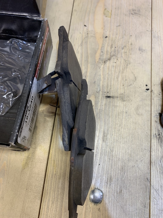

Вчера обнаружил при торможении посторонний скрежет.
Сегодня полез смотреть что и как.
Справа внутренняя колодка сточилась в ноль :facepalm: Остальным колодкам еще тормозить и тормозить.
Замерил толщину диска 27,95мм. Вообще вроде норм. Сейчас пробег 115 тысяч км.
По весне менял колеса и инспектировал состояние колодок. Все было норм и у них был одинаковый износ.
Еще порадовался что какие живучие попались....
Была мысль сделать профилактику и почистить направляющие, но было лень.
А вот зря туда не полез....
В итоге сделал профилактику.
Все почистил и смазал, как велит VIDA, оригинальной смазкой.
Поставил колодки оригинал.
Для себя сделал вывод, что если ставишь "долгоиграющие" колодки, то по весне будь добр сделать профилактику...
Иначе, выброшенные на ветер деньги, как у меня.....
Изменено пользователем jon
А тормозной поршень исправно работает?
Может, не в направляющих дело?
@BSR, вдавливался легко, не закусывало...
добавлено через 0 минут
Как его еще проверить?
:xc_thinking:
На форд с такой же тормозной системой (с сухими направляющими) сделал вывод для себя, что с моим стилем и пробегом раз в 1,5 года надо делать профилактическую чистку, как при смене колодок... Засирается всё, скрипеть начинают...
