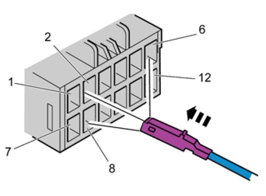

Всем привет. Кто как делал провод в богажнике для подключения блока согласования ?. У меня 11 год и провода короткие, а чтобы подключиться нужно дополнительно косу покупать, а она 4000 стоит. Вот и думаю электрикам отдать или докупить провод и подключить как положенно.
Отправлено с моего SM-A530F через Tapatalk
В общем всё прикупил и даже съездил ПО залил. Но приехал и тишена. Только ошибки появились. По заземление и неправильном софте. Что сделать или как правильно подключить ?. Может что накосячил.
10 часов назад, Михаnik сказал:
До 12 года блок согласования (оригинальный) комплектовался семи пиновой розеткой и в ней было три варианта подключения: постоянно 12 В, задний ход, задний противотуманный фонарь. ПО также было разное, под разные задачи.
Возможно у Вас несоответствие ПО и выбранного типа подключения.
После 12-го года появились блоки согласования совместимые с LED-фонарями на прицепе, у них, кажется, уже шли 11-ти пиновые розетки. У них тоже другое ПО.
Возможно у Вас несоответствие типа ПО и блока согласования.
Из розетки выходит три провода ( так скажем). Один в блок вставляется ( штекер) второй вставляется как вы и сказали в вилку ( зад,противотуманка ,напряжение). Поставил его на противотуманку ( как в виде описанно). А третий ( белый) идёт тоже штекером а не пластинкой ( как я понял земля). Всё заказывал по вину ( разметка 7)

Может кто подскажет по проводам какой земля.7eab753753db5829030730fc9253a28f.jpg
А то дело в том что на штекере была полочка с права и я её спалил. А должна быть с лева ( на блоке видно как буква Ш). Вот и подумал может провода не так стоят ( как в зеркальном отрожении) по этому и пишет что заземления нету .
Заземления нет!
Есть масса, минус на корпус авто, у меня она отдельным черным проводом с кольцевым наконечником
Изменено пользователем TugoDum
Есть и заземление, в стороне ( не сфоткал). По виде глянул и всё правильно. Но почему ошибки висят не пойму. Вроде всё оригинал и новое. Уже пытался по-всякому но не помогает. Ошибка так и весит, нет заземления. По диагностики код выдаёт а в поиске этого кода нету.
Синий проводок это тот, что разные функции может выполнять и втыкается он в гнездо 2, 6 или 8. Я использовал 6, это задний ход.
Какое заливать ПО так же зависит от выбранного режима.
