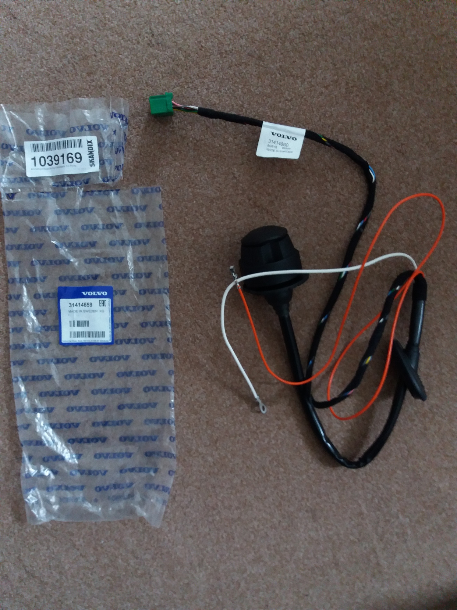

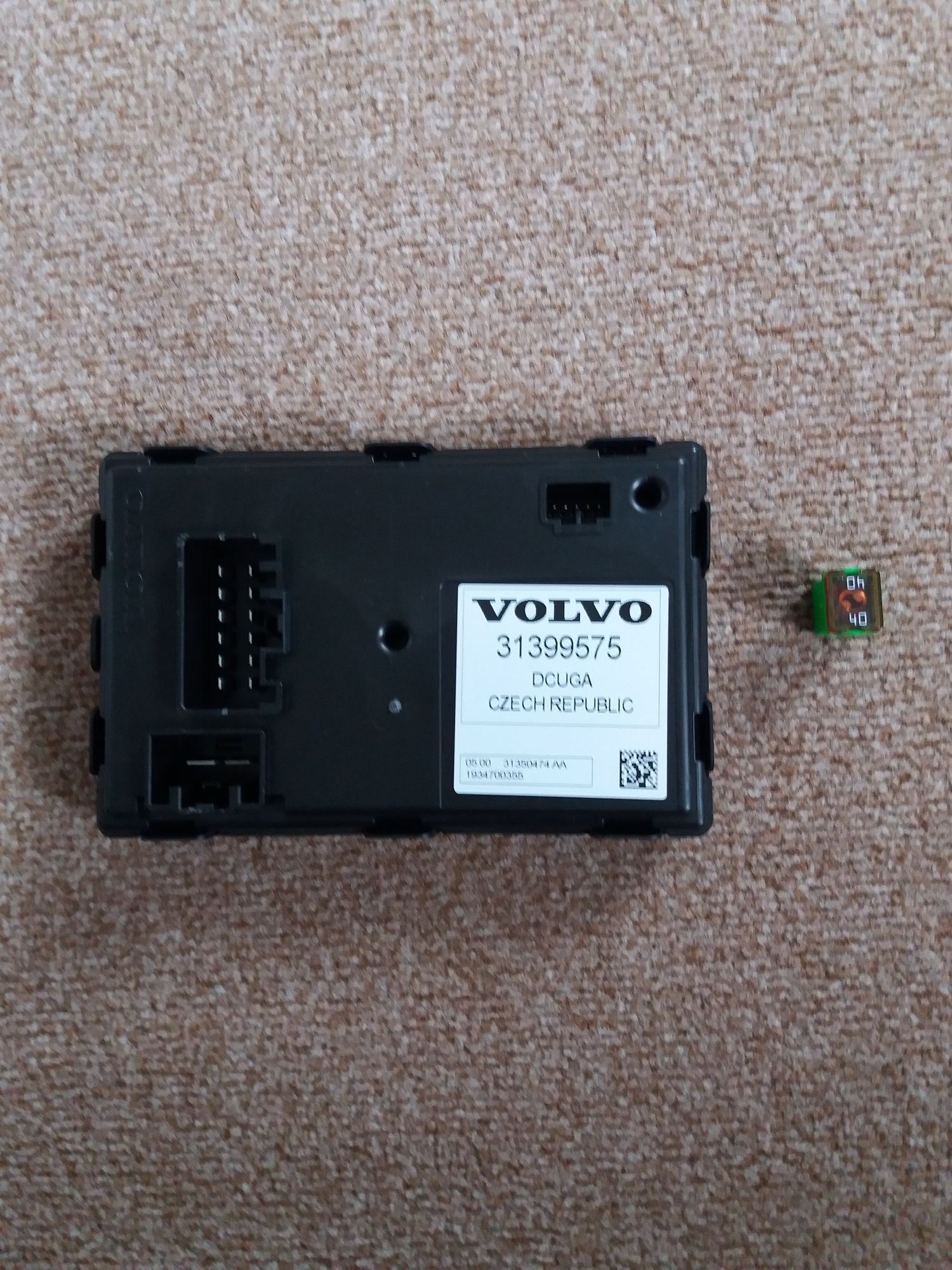

Други... запутался совсем. Купил фаркоп б/у, но родной. Встал вопрос эл.кабеля (у продавца фаркопа отсутствовал). Заказал по иннету кабель и, начитавшись всего выше), блок управления. Теперь вопросы...
1. Белый - земля (куда либо прикручу к корпусу)
2. Оранжевый скорее всего вставляется в штекер?  Номер в штекере под вопросом. Почему-то все номера на упаковке разные.
3. Предохранитель в блок предохранителей???
А вот КАК и с ЧЕМ соединить блок управления???
И что за дальнейшие разъёмы на блоке управления???

Блок очень похож на тот, что был у меня. А вот провод совсем другой.

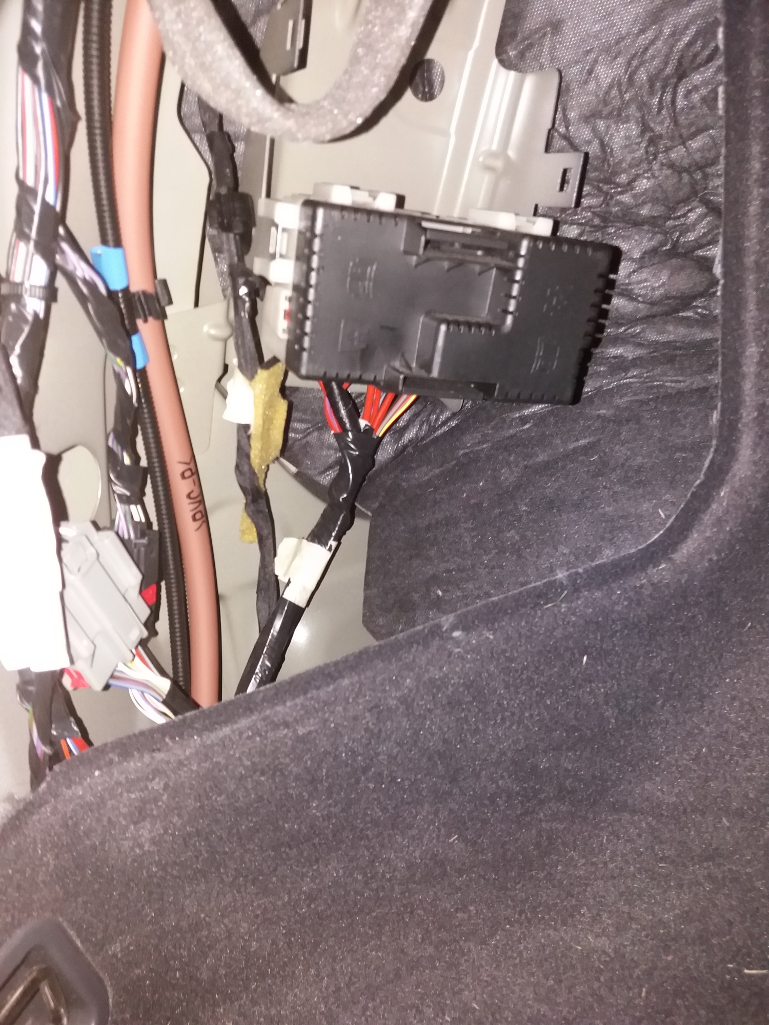

Прикладываю инструкцию, может она пригодится. Но не факт, что она от Вашей версии. Провода к блоку управления лежат под обшивкой багажника.

Как я понимаю в это гнездо (F4) вставляется провод который идет отдельно от эл. жгута. Он один и у меня он оранжевого цвета. Другой единичный провод - земля. Перепутать трудно. В комплекте предохранитель на 15А.
Не понятно другое. У тебя на фото указаны два места для прицепа (4 и 11).  Что говорят спецы?
