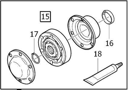

Слушайте, а там между карданом и раздаткой еще муфта есть (Александр подсказал), что она из себя представляет?
1 час назад, Pavlentiy сказал:
Вот что она (муфта) из себя представляет (своего рода ШРУС):
569baa846d0c8_.JPG.2f7c8564591da80195102
Вот только гудеть, имхо, она не может.

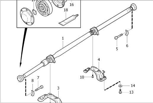

А вот весь кардан в сборе:
569baac7a137a_.JPG.163adda7d30943a5edd98
Как видите, на нём два подвесных подшипника - гул может идти от одного из них, но они не заменяемы (приварены трением). Если только попробовать заложить смазку (как сделать - не скажу/не знаю/не сталкивался).
Сзади ещё одна муфта/ШРУС - не съёмная, меняется вместе с карданом.
