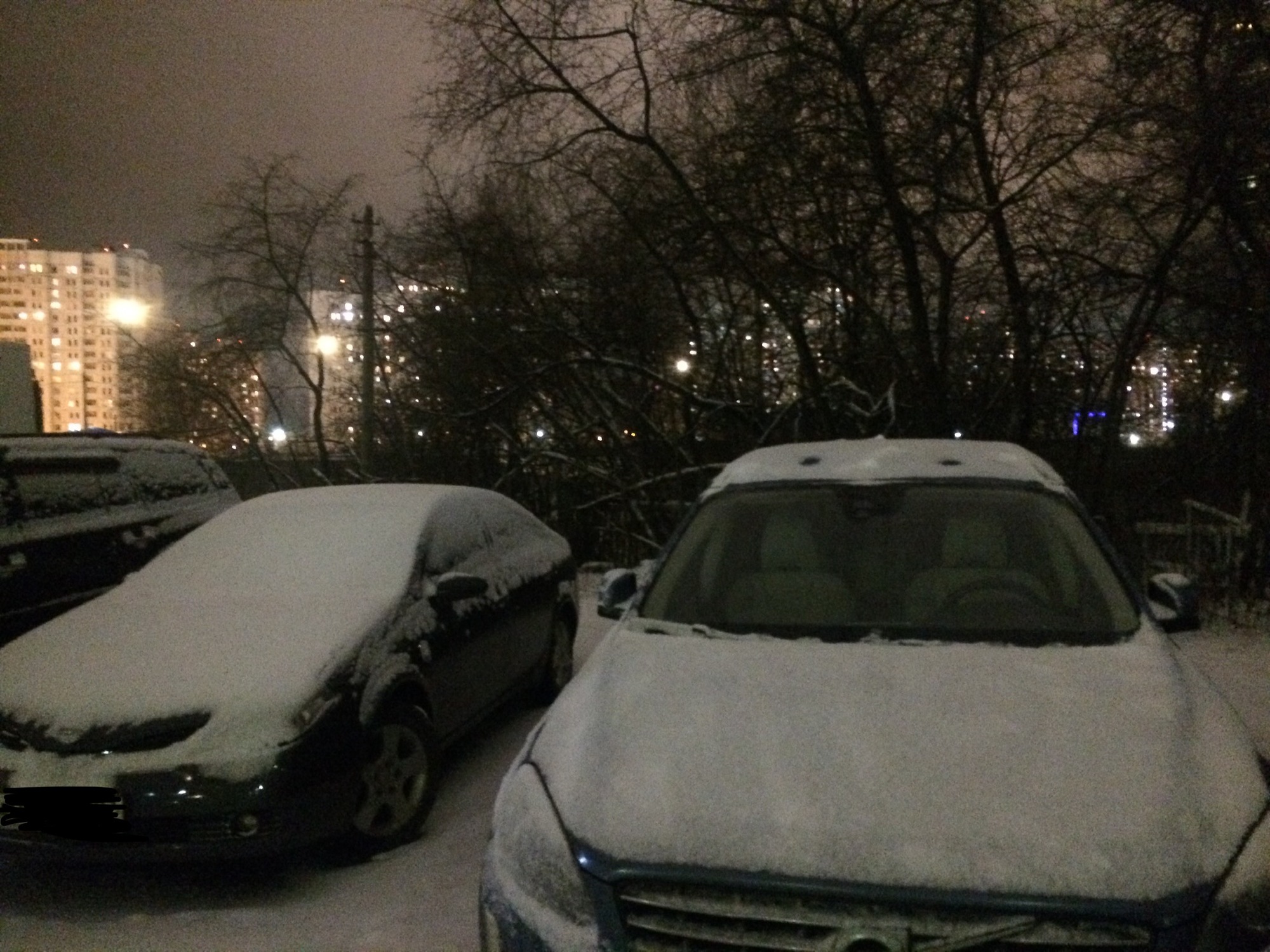

Любой тепловентилятор за 5 минут не даст того же эффекта, что пп и двигатель одновременно, я эими тепловентиляторами раньше пытался пользоваться на своем минивэне, ставили мне их фины в Финке, через год поставил пп и сразу почуствовал разницу в скорости нагрева салона, скупой платит дважды, фины изначально отговаривали от тепловентилятора)
Ниже фотка почему я всегда за пп - сфоткал при подходе
увидел тему и сегодня в очередной раз кайфанул, когда сам сел и всех посадил в тёплую машину:)
вот только что за два круглых тёплых пятна на крыше ближе лобовому? Раньше не обращал внимание
