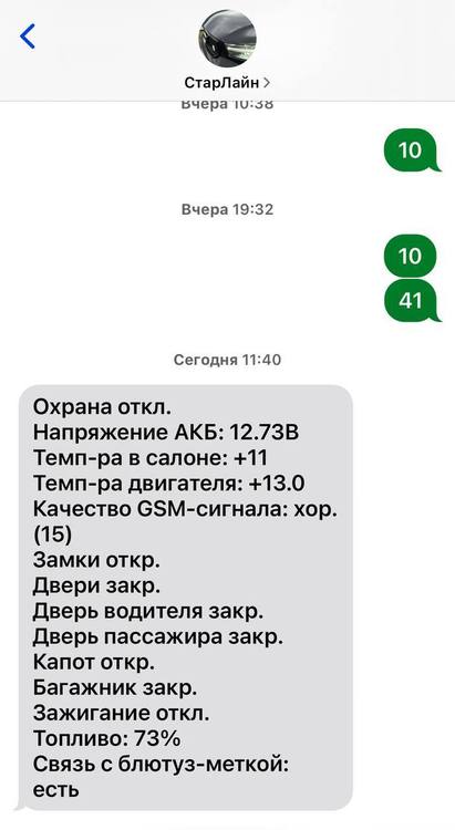

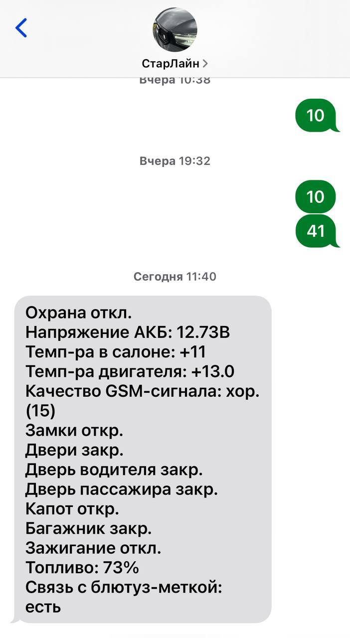

Уходя в море, сделал блокировку сим карты на Старлайне чтобы не снимали ₽. Вчера снял блокировку, но сигналка не реагировала на смс, писала что машина не в сети. Сегодня, когда пришел в гараж, снял и открыл авто с ключа, сразу же пришел ответ на последнюю смс.
Есть предположение, что блок Старлайна засыпает, если симка не активна.
