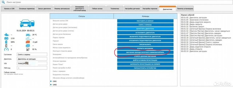

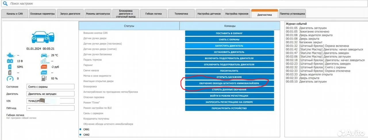

@anshukovd, может и так, но есть и другое мнение именно по данной версии Старлайн S66:
"...Ну а дальше подключает это дело к Старлайну. Для примера я купил себе образец s66
...Как показала практика со старлайном по can он работает с этой платформой от слова вообще никак, открытие закрытие дверей не работает если нет ключа в салоне и прочие с этим связанные приколы. И покупать его для цели автозапуска я бы не советовал"
Почитать можно вот тут
Мнение автора этой статьи соответствует моим представлениям о функционировании автомобильных систем охраны и доверия заслуживает больше чем рассказы продавца заинтересованного только в продаже.
Косвенно, слова автора подтверждает скриншот страницы настроек сигналки

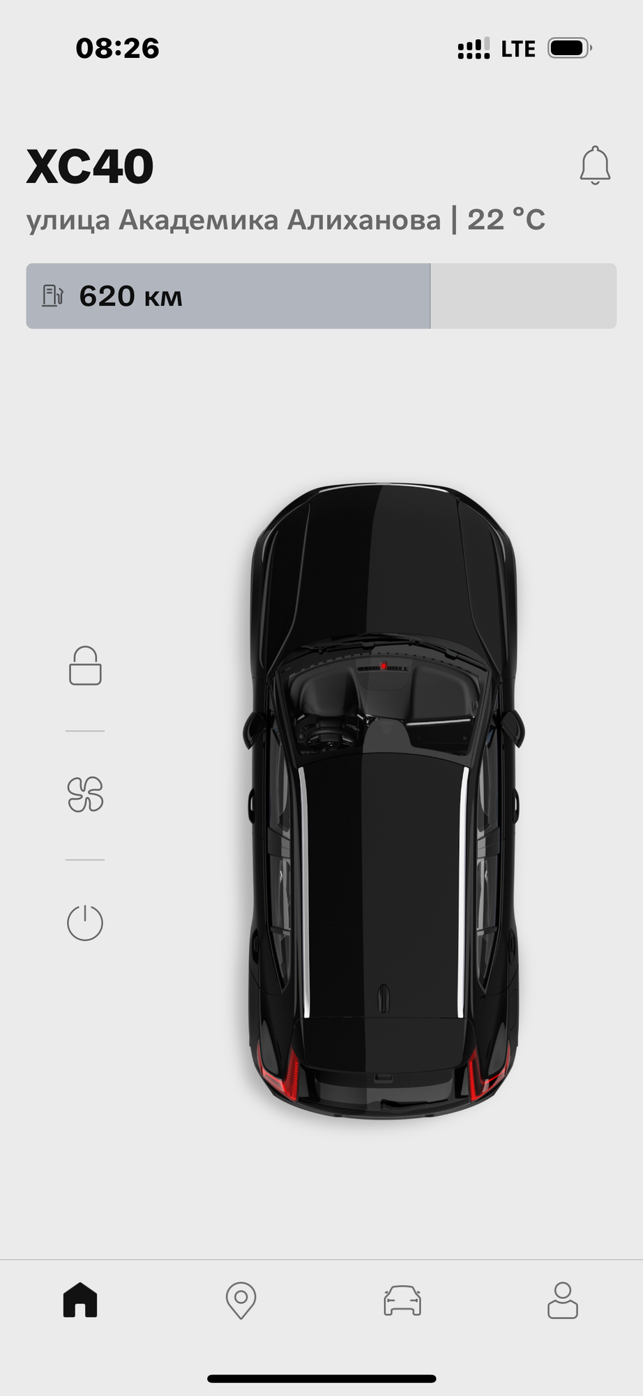

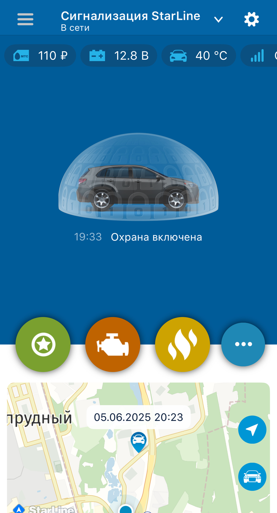

Поставил себе тоже такой комплект плюс модуль gps. Остается только проверить работу вебасто, когда похолодает, так как на сайте стралайн нет инфы по ХС40 и работе вебасто. Но кто уже устанавливал (не Сергей), написали что всё работает. IMG_0398.thumb.jpeg.9566bfd8e64fa676bf3409137a15331a.jpeg

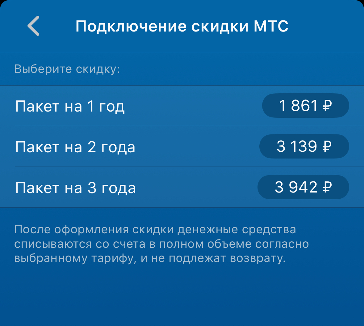

Тариф получается 6₽ в день, но можно подключить скидки. IMG_0411.thumb.jpeg.d184a28c9f2bad32b2e0cc4a39f24ea1.jpeg

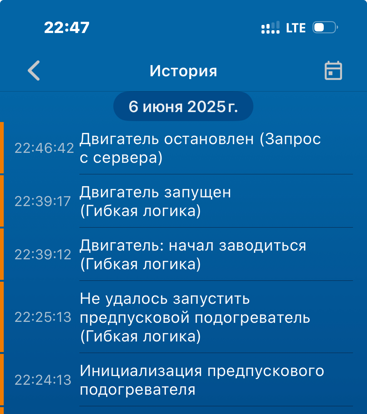

Сергей настроил гибкую логику: 15 минут работа вебасты потом 15 минут дистан.запуск двигателя.IMG_0409.thumb.jpeg.d11b417edc58fba67236ea0df2f39f31.jpeg
Также машина запускается с ключа при нажатии 3 раза на кнопку закрытия.
Теперь есть возможность сравнить два приложения, voc до сих пор не прекращал работать.IMG_0412.thumb.png.9636feab11077d1fdbe854a5c9a755fd.png
