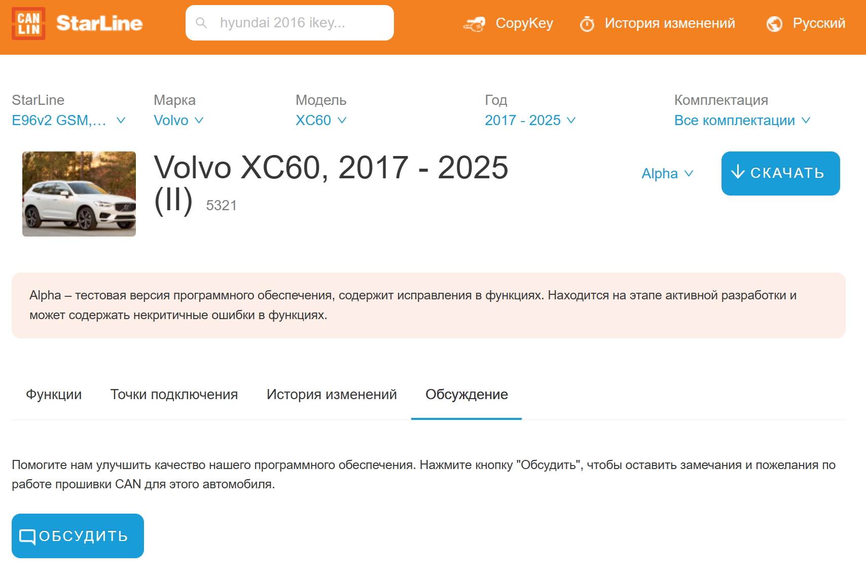

Замечания в разделе Обсуждения
предназначенного для подачи "замечания и пожелания по работе прошивки CAN" просто переносятся на сайт форума без рассмотрения и ответа.

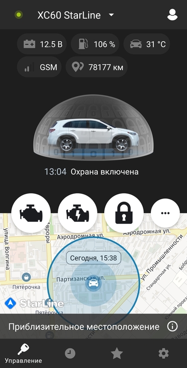

Я столкнулся с проблемой неправильного отображения уровня топлива в баке. При остатке в баке 3-4 литра в приложении отображалось 9%, при последующей заправке выдало 106%
68597669b9ab1_Screenshot_20250623_160837_StarLine2.thumb.jpg.aa6241b32439103ad96f013bde05a5ac.jpg
Описал проблему в выше описанном разделе сайта. Ответа нет, сообщение перемещено в раздел который представители StarLine не коментируют.

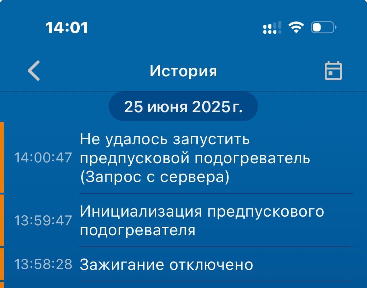

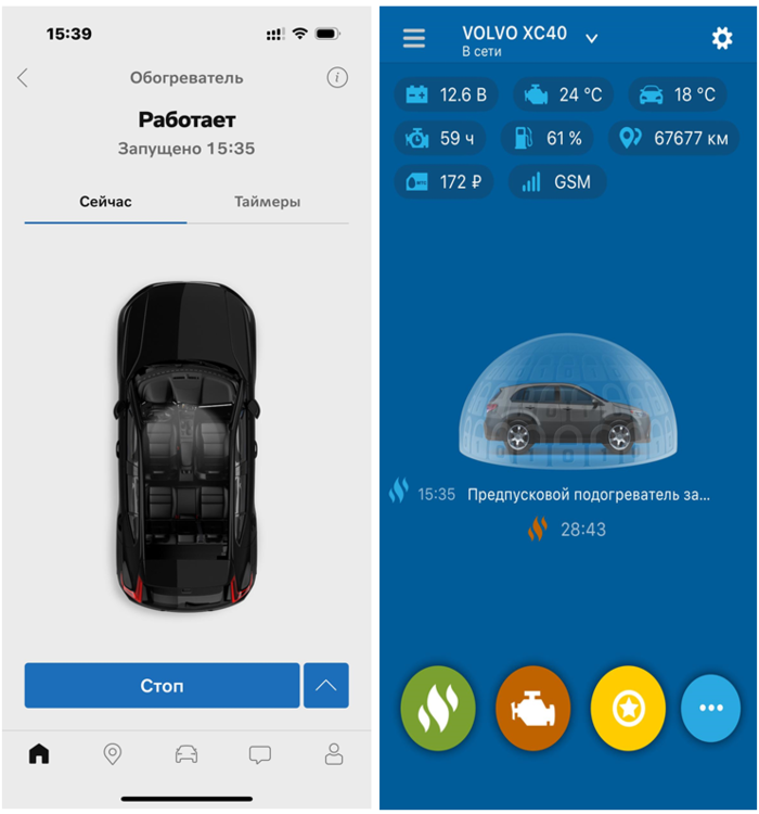

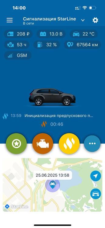

Сегодня победили запуск вебасто. Сергей удаленно поменял прошивку на ХС60, а потом для проверке на ХС90. Обе прошивки запустили вебасто, но с не большим косяком. Нет обратной связи, что котел запущен. Но удачный запуск можно увидеть по падающему напряжению АКБ.

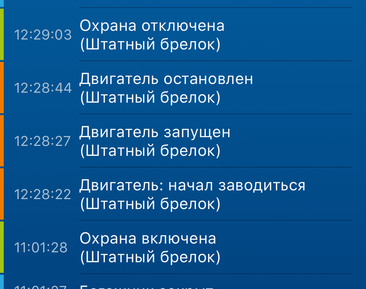

В 26.06.2025 в 18:35, seligor сказал:
а у меня почему-то с ключа запуск не проходит
Сегодня получилось завести с ключа, только не после трех нажатий. Попробовал раз, второй. Потом несколько раз подряд стал нажимать на ключ и она завелась.
В общем, закономерность не уловил после скольки нажатий заводится.
Опубликовано (изменено)
Сегодня новую фишку открыл для себя. Теперь заведенную машину можно спокойно закрыть через приложение старлайн, также и открыть потом.
5 часов назад, seligor сказал:
Там, насколько я понял имеет значение время между нажатиями. Пишут вроде должно быть 2 сек. Ни больше и не меньше.

Сегодня мотор завелся после трёх нажатий в течении минимум 10 минут. Получилось так: открывал и закрывал только багажник, нажимая на кнопку закрытия на ключе. И вот после третьей постановки на сигналку после закрытия багажника, мотор бах и завелся. Я был удивлен конечно этому.

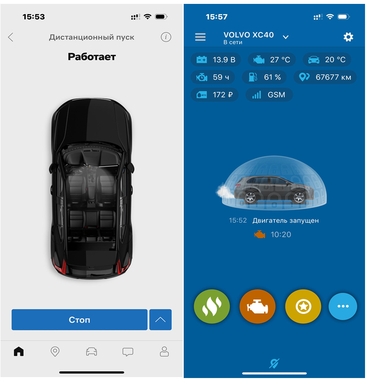

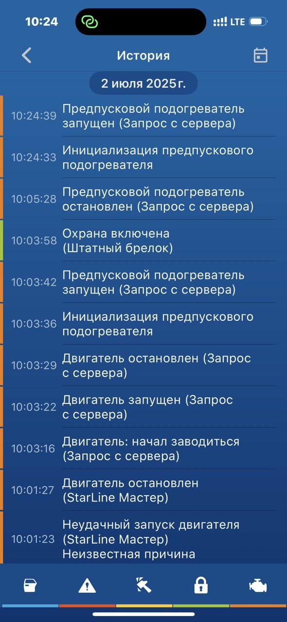

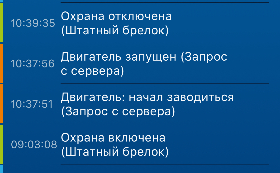

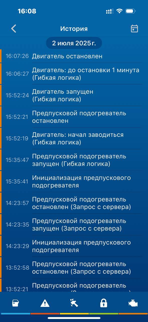

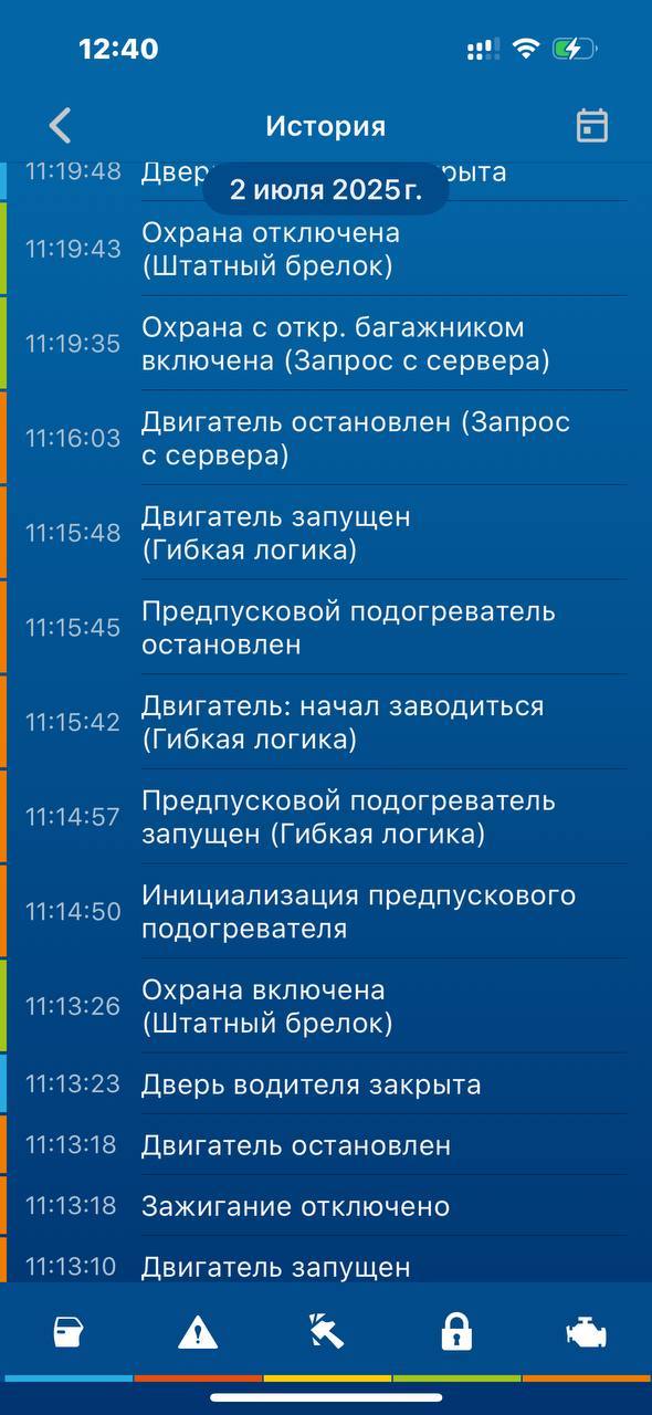

Победили сегодня Старлайн, поставив прошивку для ХС90. Теперь ППП запускается без проблем и есть обратная связь.
Также проверили работу гибкой логики. Всё работает без замечаний.

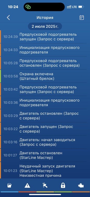

Проверил работоспособность всего процесса гибкой логики. Всё отработало отлично. Каждый рабочий процесс показывался в VOC.

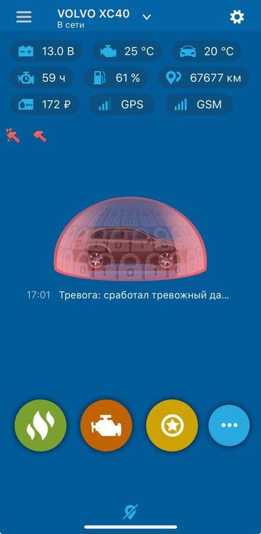

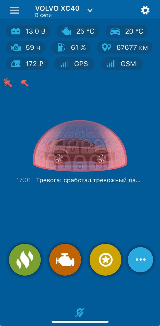

Пнул слегка по колесу. Пришло два звонка на два номера и смс.

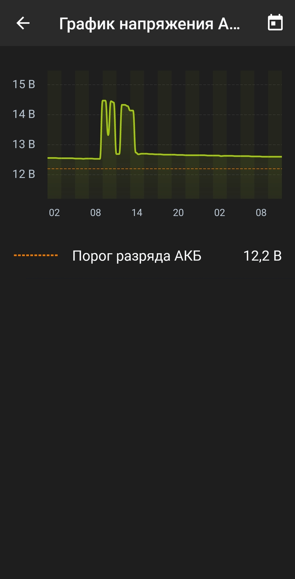

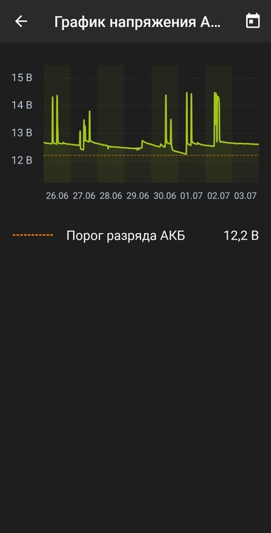

@anshukovd,а можно посмотреть Ваш скриншот Графика напряженияаккумулятора, за день и за неделю.
Что-то у меня с АКБ какие-то непонятки или с журналом что-то
график АКБ за деньграфик АКБ за неделю
Или может это нормально?

14 часов назад, anshukovd сказал:
А штатная автомобильная система зафиксировала удар сигналом или сообщением через VOC?
  Показать контент

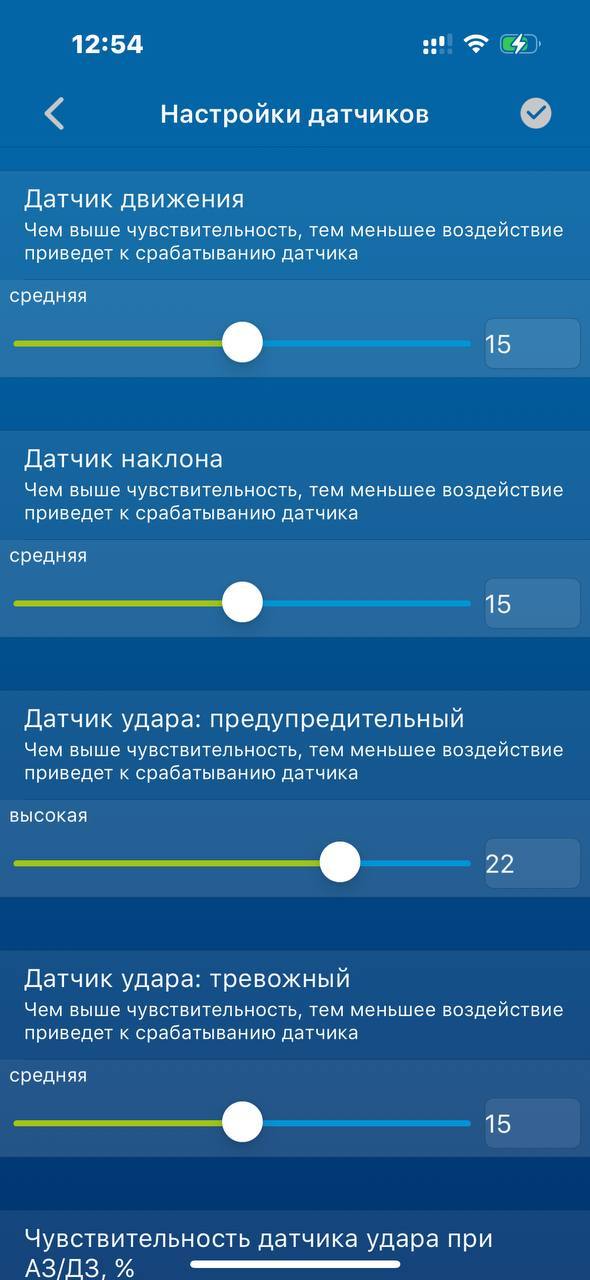

А вы через что смотрите этот график?

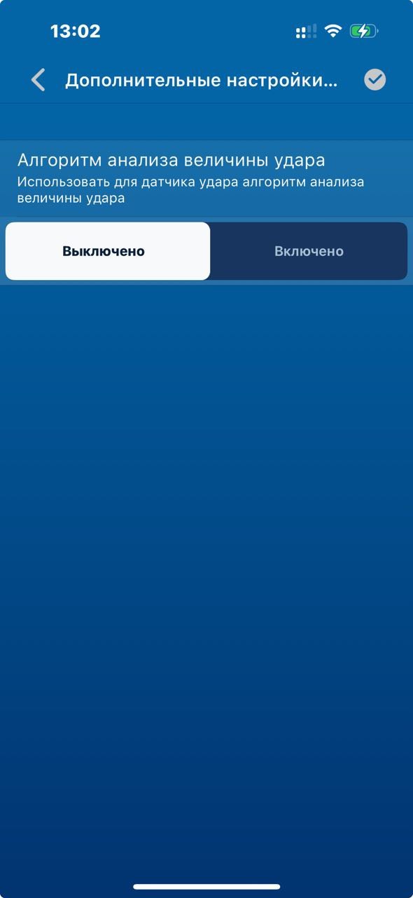

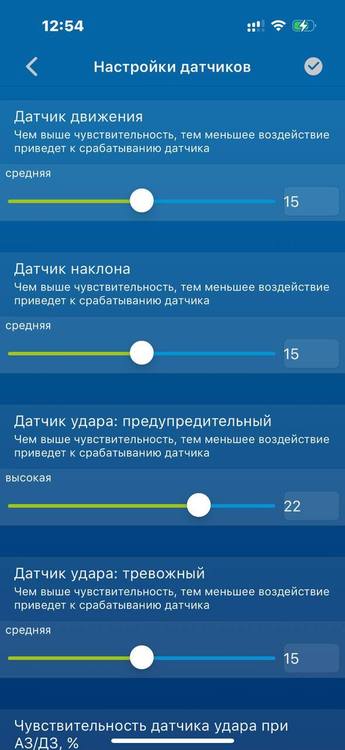

Штатная ничего не зафиксировала, т.к. датчика удара нет. Через VOC тоже ничего не приходило. Всё пришло от старлайн. Чувствительность датчика можно настраивать в приложении.
48 минут назад, anshukovd сказал:
на основном экране сигналки нажать значок АКБ, появится меню

17 минут назад, seligor сказал:
У меня iPhone, может из-за этого только два значка раскрываются: моточасы и баланс симки. Поэтому по АКБ помочь не смогу.

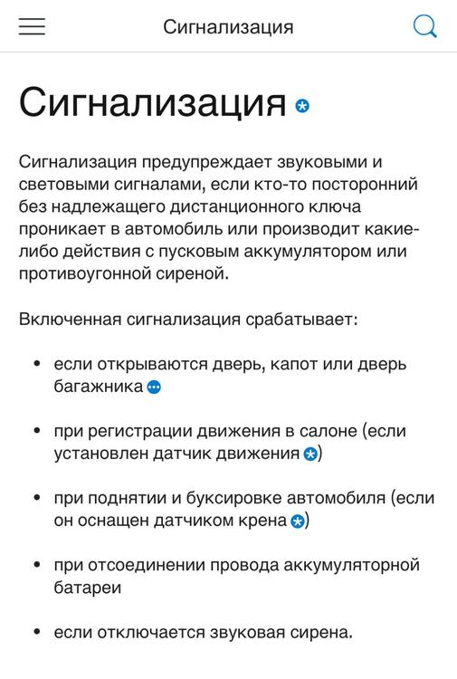

Про датчик наклона знаю, при смене колеса заверещала машина.
Вот инфа из мануала.
@seligor,
36 минут назад, seligor сказал:
Вот знакомый прислал.
