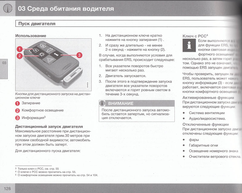

· #64 Опубликовано 25 июля, 2012 В общем, вот страница из мануала. Поделиться сообщением Ссылка на сообщение Поделиться на другие сайты
· #65 Опубликовано 25 июля, 2012 В общем, вот страница из мануала.Блин, ну засада! И как теперь проверить, если мне установили включение обогревателя, а алгаритм нажатия кнопок идентичен? А инструкцию на обогреватель мне распечатали из внутреннего обучающего документа для сервисменов. Надо разбираться. Поделиться сообщением Ссылка на сообщение Поделиться на другие сайты
· #66 Опубликовано 25 июля, 2012 Самое интересное, что перед покупкой я пытал мэнегера и сервисмена на эту тему.Оба твердили - "у Вольво ничего такого нету, ставьте доп брелок на Вебасту за 20 тык".Так что - эксперимент! Поделиться сообщением Ссылка на сообщение Поделиться на другие сайты
· #67 Опубликовано 25 июля, 2012 Косячники работают в Вольво, ахаха! Поделиться сообщением Ссылка на сообщение Поделиться на другие сайты
· #68 Опубликовано 25 июля, 2012 Да, никто не в курсе- показывал манагеру страницу в руководстве, тыкал кнопки в брелке- результата ноль, но, может, как-то не так тыкал. И никаких пометок в мануале, что это доп опция, а не стандартная фича... Надеюсь, она совместима с VOK- то есть при ее наличествовании пашет... Назвался америкосом? Ну ты и тупОооой Поделиться сообщением Ссылка на сообщение Поделиться на другие сайты
· #69 Опубликовано 25 июля, 2012 Перезвонил манагер: на той странице, что на фото не полностью, есть пометка, говорит, что это аксессуар. Получается, скорее всего, можно прошить либо пуск двигла, либо подогревателя.Салют! Назвался америкосом? Ну ты и тупОооой Поделиться сообщением Ссылка на сообщение Поделиться на другие сайты
· #70 Опубликовано 25 июля, 2012 есть пометка, что это аксессуар.Точно. Я сегодня посмотрел ещё раз - там звёздочкой отмечено. Значит доп.опция. Включить можно только прошивкой.P.S. Кнопки всё равно на ключе понажимал - ничего не получилось "После 50-ти жизнь только начинается" - подумал я, и... плеснул себе ещё 50-т... Поделиться сообщением Ссылка на сообщение Поделиться на другие сайты

· #78 Опубликовано 26 июля, 2012 Это и есть главный вопрос.По мануалу - двигатель. По мануалу который дали коллеге Niko - отопителя.По вольвоакссесуар - тоже отопитель.Вот и разберись тут Поделиться сообщением Ссылка на сообщение Поделиться на другие сайты
· #79 Опубликовано 26 июля, 2012 Это как здесь - - клип явно про запуск двигателя, а описание - про запуск обогревателя.В аксессуарах определенно про обогреватель - Requires fuel driven heater with timer. Поделиться сообщением Ссылка на сообщение Поделиться на другие сайты
· #80 Опубликовано 26 июля, 2012 Информации много, а до истины пока не докопались... Лично меня, больше устроил бы запуск двигателя. "После 50-ти жизнь только начинается" - подумал я, и... плеснул себе ещё 50-т... Поделиться сообщением Ссылка на сообщение Поделиться на другие сайты
