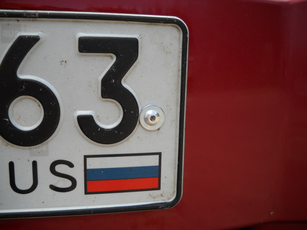

Сделал сквозные дырки в бампере на 5 мм, с обратной стороны бампера поставил бОльшую шайбу под клепку , с стороны номера поставил шайбу на 15мм и заклепал намертво, теперь только сверлить клепку чтобы снять номер, это пока сделал на доджике на нем по все стране просто мотыляюсь и с обратной стороны бампера подлезть можно, только надо пальцы пианиста иметь:) , до вольво скоро тоже доберусь:)

ты же будешь на встрече? судя по списку:) сделаю за спасибо:), правда я пока тут подумаю как там на вольво все это сделать, там есть вопрос пока с задней дверкой:confused:, и с номерной рамкой она блин толстая длины клепки в 16 мм не хватает, надо рамки тоненькие раздобыть есть хромированы но мне пока нормальные не встречались, на доджике пока без рамок обошелся временно потом подберу соответствующие рамки и переделаю, пока экспериментирую фото ниже
