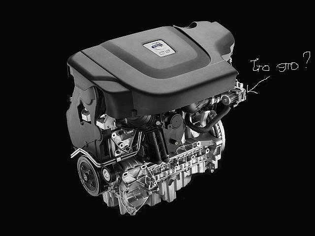

Всем привет.
Подскажите, пожалуйста, как правильно называется эта часть в двигателе. Машина 2010 г. двигатель D5.
У меня на ней грязь маслянистая, либо в дизеле она, не пойму, что-то сопливится там.
Всем привет.
Клапан EGR в масле.

Клапан EGR в масле.
Благодарю.
