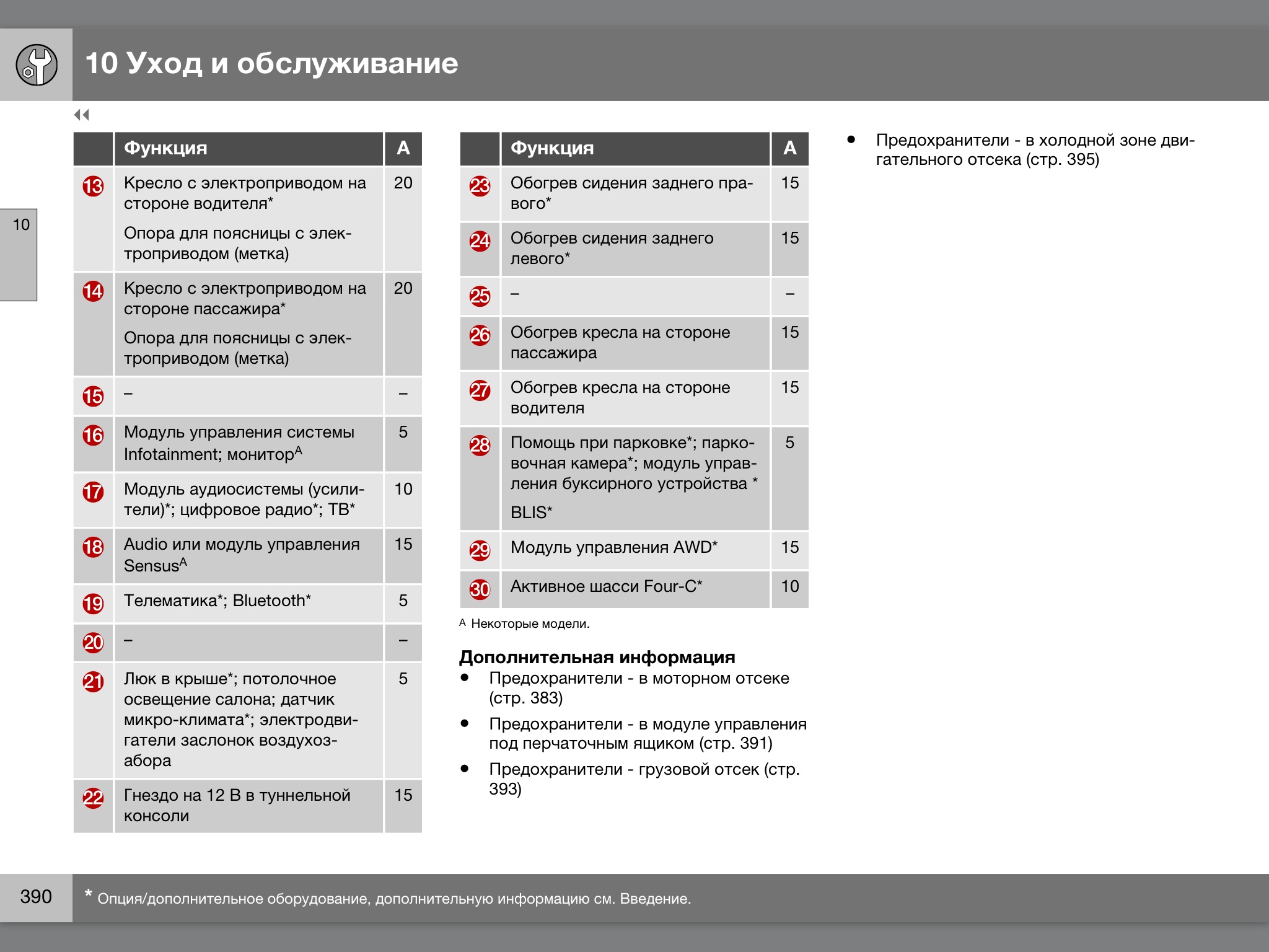

Подскажите пожалуйста, где срочно посмотреть, как поменять предохранитель прикуривателя, а то праздники, без зарядки мне никак, а к дилеру не попасть. Знаю, что блок находится где-то в ногах переднего пассажира.
Заранее благодарю, откликнувшихся.
Похоже номер 22
В блоке слева
Щипцы для доставания предохранителей тут
Спасибо большое.
Надеюсь, ящик перчаточный не нужно снимать, чтобы добраться до блока реле.
Спасибо большое.
нет, не нужно
